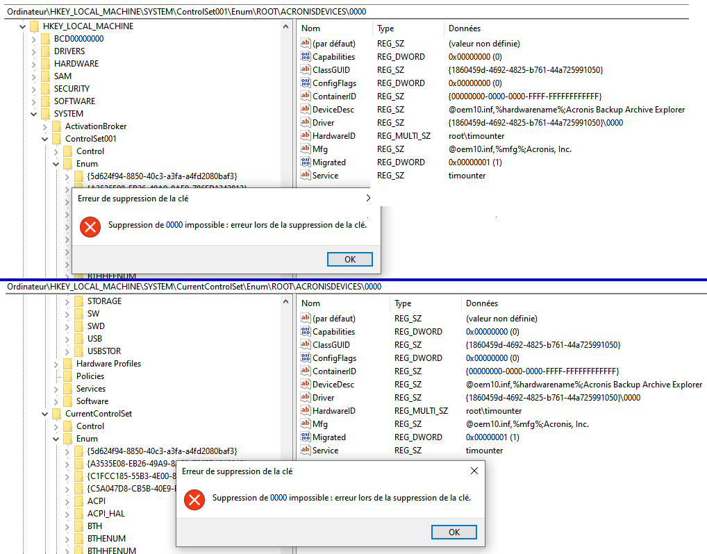

Nom du périphérique :Acronis Backup Archive Explorer
ID de périphérique: ROOT\ACRONISDEVICES\0000
État du périphérique: 0x1802401
Code de problème du périphérique :0x13
Windows 10 est à jour Version 1909 | 18363.815
Ordinateur\HKEY_LOCAL_MACHINE\SYSTEM\ControlSet001\Enum\ROOT\ACRONISDEVICES\0000
Ordinateur\HKEY_LOCAL_MACHINE\SYSTEM\CurrentControlSet\Enum\ROOT\ACRONISDEVICES\0000
Et donc impossible de supprimer ces 2 clefs de la base de registre ...
Vu que l'accès est refusé (même en admin). Je suppose qu'effectivement cette clef est bien chargée d'une façon ou d'une autre!

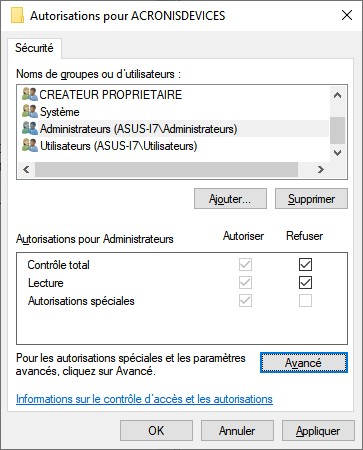

J'ai trouvé 2 solutions:
La 1ère est la solution des autorisations Windows (clic droit sur la clef) Dangereux ou pas ?
