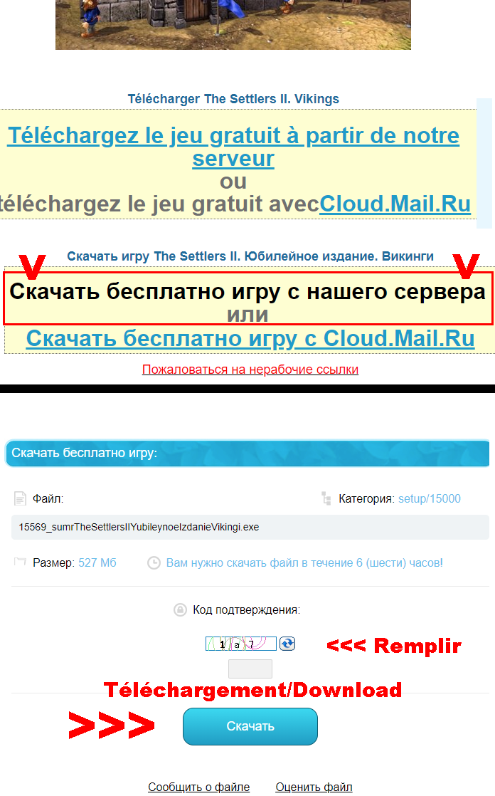

Télécharger la dernière Version ici:
Désolé, cette partie de texte*code*lien sont Réservés aux Membres du Forum:
Téléchargement alternatif si lien mort:
Le fichier est un .exe bien entendu et comprend tout, soit Settlers 2 10th Anniversary & l'ADD-ON Vikings
Il est exempt de tout virus, lancez le et suivre les instructions.

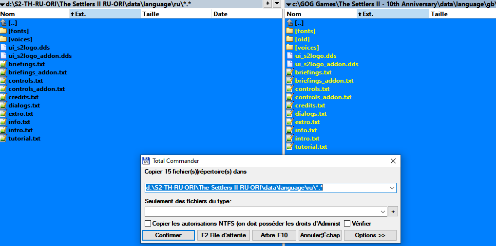

Pour passer le jeu en Français, ouvrez 2 fenêtres, pour pouvoir glisser des fichiers de l'un à l'autre.
(Perso, j'utilise Total Commander) mais possible aussi avec l'explorateur de fichier de Windows.
1 - Fenêtre de gauche > l'installation que vous venez de faire (en russe) Fenêtre de droite, votre jeu original
2 - Fenêtre de gauche: \jeu S210TH-Viking-RU\data\language\
ru
| Fenêtre de droite: \ jeu-original S2 10TH\data\language\
gb
3- Sélectionner tous les fichiers du répertoire
gb
à droite et glissez les à gauche dans le répertoire
ru

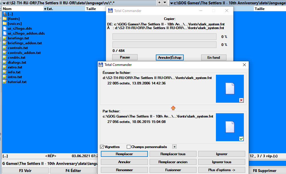

Vous aurez un avertissement:
Il faut donc faire remplacer / écraser tout

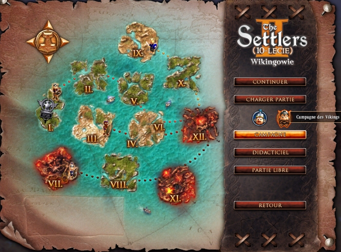

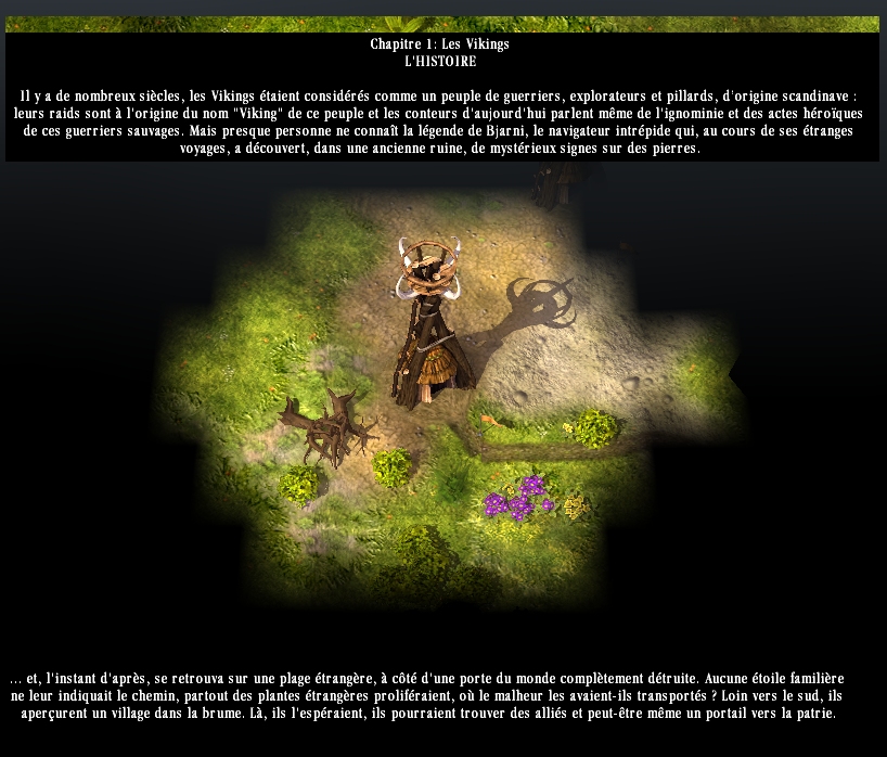

Nouvelles campagnes/missions avec les Vikings - Narration en Russe, texte en français ... [Peut-être des erreurs - J'ai pas tout vérifié]
J'ai vu du texte en Français sur la 1ère mission ... étrange, j'ai rien traduit ...

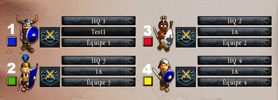

Les Nations, donc Vikings sont additionnés ... à voir, à tester ...
Nom des nations/clans: 1=VIKINGS | 2=ROMAINS | 3=NUBIENS | 4= JAPONAIS
