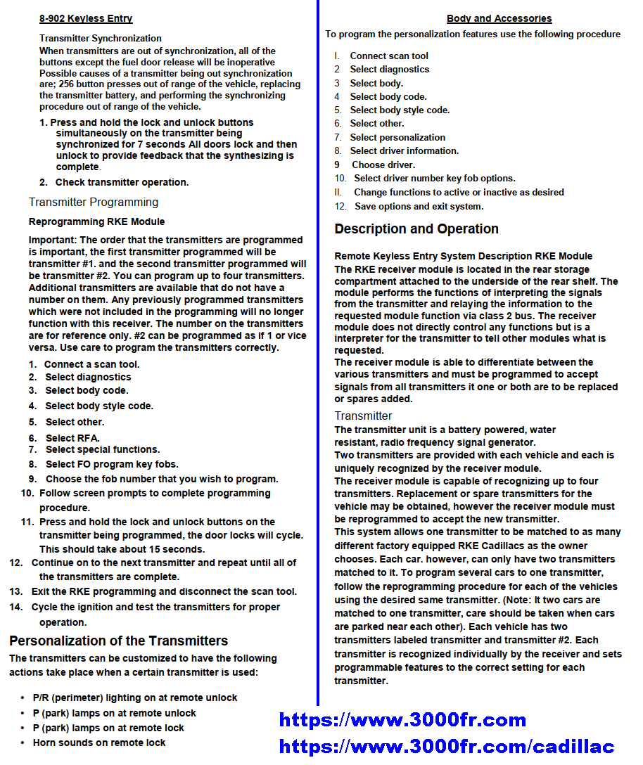

Utilisation du/des Manuels d'atelier | SERVICE MANUEL CADILLAC SEVILLE STS 1999 V8 305 hp
Found the procedure in my Cadillac Seville STS Workshop Manual {GM 25656447}
Below, procedure in English
Page 8-902 Keyless Entry Transmitter Synchronization REMOTE GM.25656447
GM 25656447 | GM RFA
<<< Clic for enlarge
Besoin de la Valise GM Tech 2
TOPIC en relation:
Achat/BUY GM 25656447 + programmation d'1 télécommande/remote Cadillac Seville STS 1999
Synchronisation de l'émetteur
Lorsque les émetteurs ne sont pas synchronisés, tous les boutons, à l'exception du déverrouillage de la trappe à carburant, seront inopérants.
Les causes possibles d'un émetteur non synchronisé sont : 256 pressions du bouton hors de portée du véhicule, remplacement de la pile de l'émetteur et exécution de la procédure de synchronisation hors de portée du véhicule.
1- Appuyez simultanément sur les boutons de verrouillage et de déverrouillage de l'émetteur en cours de synchronisation et maintenez-les enfoncés pendant 7 secondes. Toutes les portes se verrouillent puis se déverrouillent pour indiquer que la synthèse est terminée.
2- Vérifiez le fonctionnement de l'émetteur.
Programmation de l'émetteur | Reprogrammation du module RKE
Important : L'ordre dans lequel les émetteurs sont programmés est important, le premier émetteur programmé sera l'émetteur #1 et le deuxième émetteur programmé sera l'émetteur #2.
Vous pouvez programmer jusqu'à quatre émetteurs. Des émetteurs supplémentaires sont disponibles sans numéro. Tous les émetteurs précédemment programmés qui n'étaient pas inclus dans la programmation ne fonctionneront plus avec ce récepteur.
Le numéro sur les émetteurs est pour référence seulement. # 2 peut être programmé comme si 1 ou vice versa. Prenez soin de programmer correctement les émetteurs.
1- Connectez un outil d'analyse. (Valise GM TECH 2)
2- Sélectionnez le diagnostic
3- Sélectionnez le code du corps.
4- Sélectionnez le code de style de carrosserie.
5- Sélectionnez autre.
6- Sélectionnez RFA.
7- Sélectionnez les fonctions spéciales.
8- Sélectionnez les télécommandes du programme FO.
9- Choisissez le numéro de télécommande que vous souhaitez programmer.
10- Suivez les invites à l'écran pour terminer la procédure de programmation.
11- Appuyez sur les boutons de verrouillage et de déverrouillage de l'émetteur en cours de programmation et maintenez-les enfoncés, les serrures de porte effectueront un cycle. Cela devrait prendre environ 15 secondes.
12- Passez à l'émetteur suivant et répétez jusqu'à ce que tous les émetteurs soient terminés.
13- Quittez la programmation RKE et déconnectez l'outil d'analyse.
14- Coupez le contact et testez le bon fonctionnement des émetteurs.
Personnalisation des émetteurs
Les émetteurs peuvent être personnalisés pour que les actions suivantes aient lieu lorsqu'un certain émetteur est utilisé :
-• Éclairage P/R (périmétrique) allumé au déverrouillage à distance
-• Voyants P (stationnement) allumés au déverrouillage à distance
-• Voyants P (stationnement) allumés au verrouillage à distance
-• Le klaxon retentit sur le verrouillage à distance
Carrosserie et accessoires.
Pour programmer les fonctions de personnalisation, utilisez la procédure suivante:
1- Connecter l'outil d'analyse (Valise GM TECH 2)
3- Sélectionnez le corps.
4- Sélectionnez le code du corps.
5- Sélectionnez le code de style de carrosserie.
6- Sélectionnez autre.
7- Sélectionnez la personnalisation
8- Sélectionnez les informations sur le pilote.
9- Choisissez le pilote.
10- Sélectionnez les options de la télécommande du numéro du conducteur.
11- Changez les fonctions en actives ou inactives comme vous le souhaitez
12- Enregistrez les options et quittez le système.
Description et fonctionnement - Description du système d'entrée sans clé à distance Module RKE
Le module récepteur RKE est situé dans le compartiment de rangement arrière fixé sous la tablette arrière.
Le module remplit les fonctions d'interprétation des signaux de l'émetteur et de relais des informations à la fonction de module demandée via un bus de classe 2.
Le module récepteur ne contrôle directement aucune fonction mais sert d'interprète à l'émetteur pour dire aux autres modules ce qui est demandé.
Le module récepteur est capable de différencier les différents émetteurs et doit être programmé pour accepter les signaux de tous les émetteurs si un ou les deux doivent être remplacés ou ajoutés des pièces de rechange.
Émetteur
L'unité émettrice est un générateur de signaux radiofréquence alimenté par batterie, résistant à l'eau.
Deux émetteurs sont fournis avec chaque véhicule et chacun est reconnu de manière unique par le module récepteur.
Le module récepteur est capable de reconnaître jusqu'à quatre émetteurs. Des émetteurs de remplacement ou de rechange pour le véhicule peuvent être obtenus, mais le module récepteur doit être reprogrammé pour accepter le nouvel émetteur.
Ce système permet à un émetteur d'être associé à autant de Cadillac RKE équipées en usine que le propriétaire le souhaite.
Chaque voiture cependant, il ne peut y avoir que deux émetteurs qui lui sont associés.
Pour programmer plusieurs voitures sur un même émetteur, suivez la procédure de reprogrammation pour chacun des véhicules utilisant le même émetteur souhaité. (Remarque : si deux voitures sont associées à un émetteur, des précautions doivent être prises lorsque les voitures sont garées l'une à côté de l'autre).
Chaque véhicule possède deux émetteurs étiquetés émetteur et émetteur n° 2. Chaque émetteur est reconnu individuellement par le récepteur et règle les fonctions programmables sur le réglage correct pour chaque émetteur.
ENGLISH - Page 8-902 Keyless Entry Transmitter Synchronization REMOTE CONTROL
Procedure to apply to synchronize the remote controls for Cadillac STS 1999 GM.25656447
