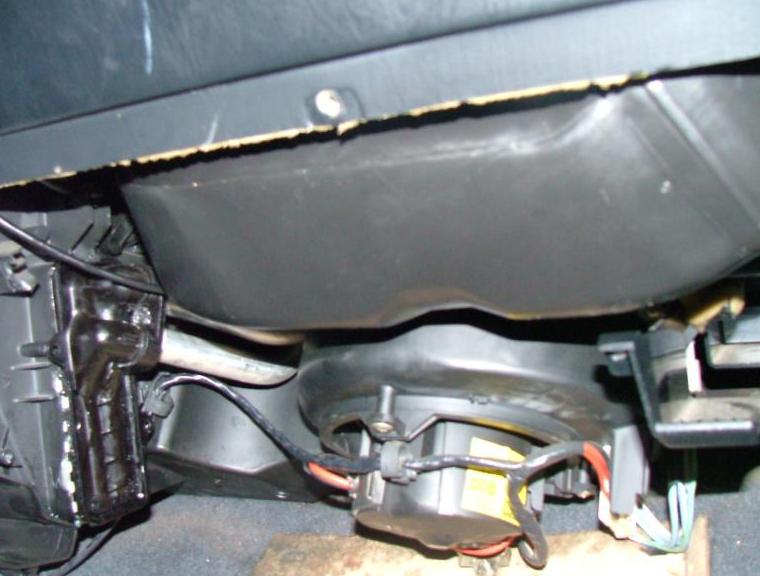

je dois changer le radiateur de chauffage sur ma xm. sur la revue technique tout paraissait très simple, seulement après avoir démonté sous la planche de bord à droit je découvre un énorme tuyau qui n'est pas sur le plan et qui m'empêche de sortir le radiateur. quelqu'un sait-il comment démonter ce tuyau.

Bon, quoi qu'il en soit, ce tuyau, il véhicule quoi (air ou eau) ?. Si c'est un tuyau d'air de chauffage, inspecte le sur toute sa longueur accessible, en général, il se dépose facilement.

alors il s'agit d'une xm 2l de 1991. Sans Climatisation - J'ai été voir les photos effectivement ça ressemble à ce que j'ai sauf que le tuyau est retiré sur les photos et moi je n'y arrive pas
sinon c'est un tuyau d'air puisqu'il débouche sur la sortie d'air à droite près de la portière.
voilà j'ai encore essayé de le retirer mais je n'y arrive vraiment pas. :(
Voici la Photo du Chauffage Incriminé :g20:
merci si vous avez un début de réponse

Voilà annyve j'ai inséré dans ton post la photo transmise :g20:

Si tu démonte la boite à gant, c'est assez simple, tu pourras sortir ton tuyau d'air, car avant l'extremité coté buse, y'a une espece de soufflet (c'est monté souple), si je me rapelle bien.

C'est juste une conduite d'air. Il faut sortir la boite à gants côté passager, la grille d'aération et tout le conduit d'aération vient sans grand soucis. Une fois cela fait, le radiateur sort sans pb. Le remontage est tout assi facile.

merci à tous pour les infos, effectivement il y avait une vis cachée et il fallait démonter la boite à gants pour la trouver. enfin ça y est le radiateur est changé et il est bien agréable d'avoir du chauffage vu le temps.
