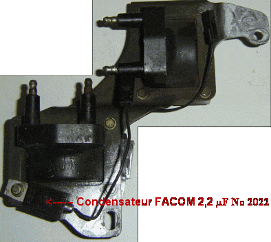

(FIG 1)
Eh bien, c'est simplement la Bobine... J'ai pas compris encore le défaut interne... Car que ce soit à chaud ou à froid... Idem...Les à coups...:mad:
Je vais les mesurer...(Il y en a 2) Vais voir... Mais fonctionnait correctement en bas régime...
En principe...Il y a coupure..Fils interrompu... Et ça arrive souvent à Chaud uniquement...
Je mettrais le défaut... si je trouve...:-?
Je soupconne aussi le/les 2 condensateurs de 2,2 Micro-Farad" (µF). FACOM No 2022 A vérifier
Quelle incidence... Car sur une bobine ...quelques à coups... Accélération pas nette..
:eureka: Je les ai débranchés et tout est rentré dans l'ordre...:g202:
Je vais re-testé ma 1ère bobien sans ces capacités (Condensateurs) C'es pour l'Anti-parasites - Sais pas...Jamais regardé... :-o :-?
(FIG 1BoB)
