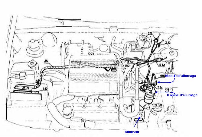

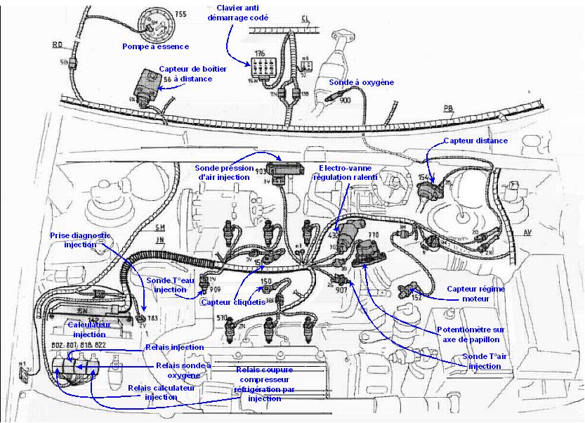

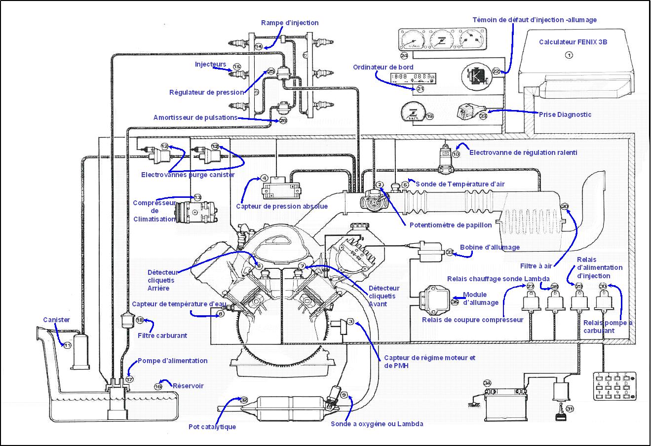

•34 Images - Schémas Injection - Merci à Stefftnt pour cette super Doc.
CLIQUEZ SUR LES SCHEMAS POUR LES METTRE A LA GRANDEUR REELLES [img=200x147]http://stefftnt.chez-alice.fr/Citroenxm/injection/Injection1.JPG[/img] [img=200x133]http://stefftnt.chez-alice.fr/Citroenxm/injection/Injection2.JPG[/img] [img=200x133]http://stefftnt.chez-alice.fr/Citroenxm/injection/InjectionV6.JPG[/img][img=160x240]http://stefftnt.chez-alice.fr/Citroenxm/injection/Fenix3B1.jpg[/img] [img=160x240]http://stefftnt.chez-alice.fr/Citroenxm/injection/Fenix3B2.jpg[/img] [img=240x160]http://stefftnt.chez-alice.fr/Citroenxm/injection/Fenix3Bimpl.jpg[/img]La légende :
