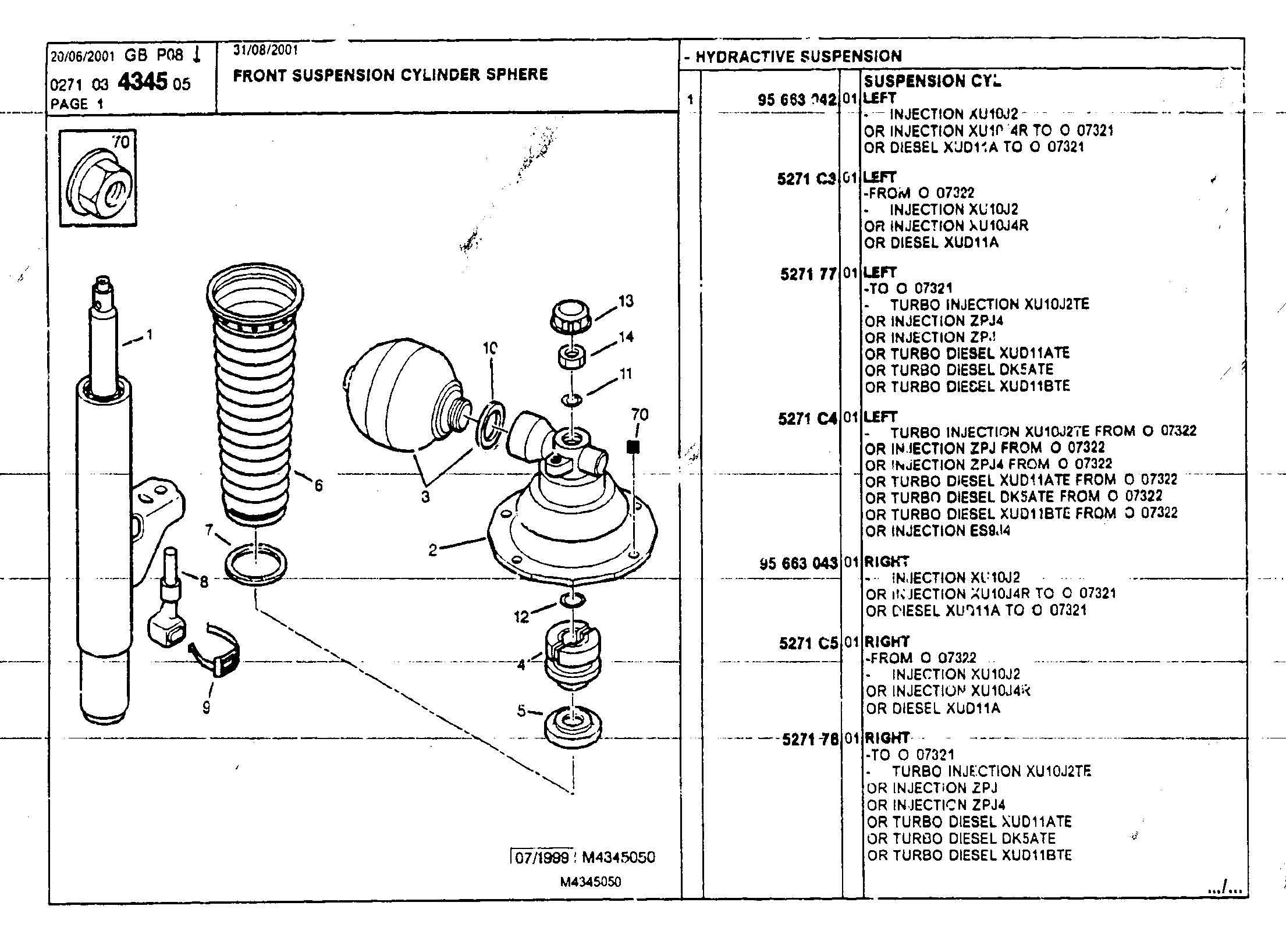

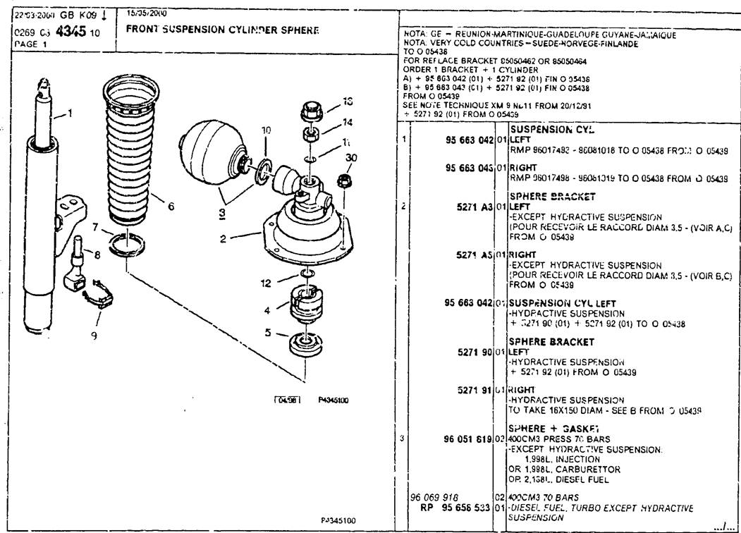

Il faut absolument que le donneur soit hydractive :grin: C'est quoi le numéro ORGA de ta Xm (le numéro à 4 chiffres dans le montant de la porte chauffeur) :-?
Clic sur  image pour taille réelle
Ce qui donne >> 5271 91 quelque soit le type de XM PH I Hydractive
Mais j'ai aussi
Ce qui donne >> 5271 89, et dans ce cas compatible avec V6, TD12, 2.5Td entre autre....c'est pas très simple...:-?

« Réponse #24 le: 26 Novembre 2005 à 14:39:58 »
salut stefftnt
le numero dans la porte est 5901. si j'ai bien lu, ca pourrait etre compatible avec la v6 ??
je vais essayer de trouver une td hydractive, se sera plus sur
par contre hier en prenant les mesures entre la sphere et la carrosserie, je trouve 0.5 cm cote passager et 0.8 coté conducteur (position haute, car je la mettais sur cale pour mettre les pneus neige)
ce matin, je regarde à nouveau. j'ai 0.7 coté passager et 1 cm coté conducteur. Est ce normal ou non. N'ayant jamais vraiment mesurer, je n'ai jamais fait attention à  cette différence. :-?
