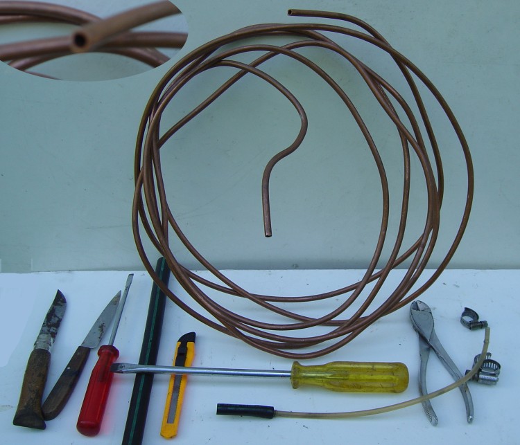

Mais les fuites LHM... Le pire... Les Outils de réparations que j'avais en permanence:
Tuyau de Cuivre - Divers tuyaux pour adapter dimension... Etc... :(
CliC Sur Image pour taille réelle...
Mais bon, suis jamais tombé en rade... mais fuites Diravi = :g132:

Ouf...Alors Sauvé :P  Oui les antennes vont bien.... Pleins de dimensions afin d'adapter le diamètre...
Il y a 4 ou 5 ans pour un petit tuyau de retour... j'avais utiliser un tuyau d'un bec verseur d'un bouchons pour l'huile... Exactement le diamètre qu'il fallait... (Pour CX Turbo2)
A garder précieusement tous tuyaux pouvant êtres utilisés comme raccords de réparation provisoire... :grin:

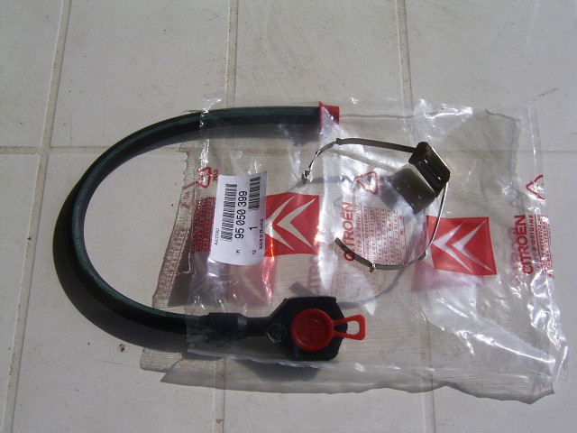

bon alors je rentre de chez Citroen, et je dois dire que leur magasanier est sympa...:g20:
Donc j'ai pris les durites pour les 2 cotés : 2 durites + 2 colliers spécifiques = 34 € TTc
On n'a pas réussi à trouver la ref pour la durite du conj/disj, mais je vais regardé cela de plus pres

Faut que cela tienne un peu le temps que j'en trouve une autre...1 heure avec le magasinier...et pas trouver de ref....je vois vraiment pas ou va l'autre bout....et lui non plus....
Demain je tente un p'tit garage Citroen, quitte à leur laisser la voiture...apres tout pour une durite va quand meme pas me demander la lune....verra demain...

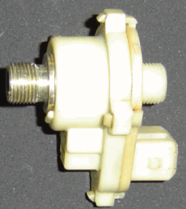

Bon je reviens de Suisse, et j'ai quelque chose qui peut t'intéresser...:grin:
Capteur de vitesse XM V6

Vouis, :grin: :grin: Quelle efficacité  :g20:
C'est le modèle avec un raccord mâle et un raccord femelle ??? j'avais pas pensé te le préciser:no: mais d'après la foto (belle) je pense que oui
Enfin c'est pas grave avec les 2 je feras 1  :lol:
