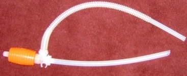

Donc pour vider...Tu peux utiliser le truc le plus simple... :grin:
Se trouve partout...et coûte rien... Sinon, il y a des pompes spéciales pour vidanger les BVA etc...
Pas utile pour celà... C'est les Garages qui Ont...

ok impecable , ça c'est de l'info !
 donc pour recapituler :
- mettre la voiture en position basse en laissant tourner un peu le moteur
- enlever le pression au conj/disj avec la vis de purge
- siphonner le bocal de lhm
- le demonter( je prefere pour verif)
- nettoyer les deux filtres , eventuellement changement de tuyaux
- remonter le tout et remplir d'hydroclean (env 5l)
- remettre le moteur en marche pour reamorcer
- purger au coj/disj
        Correct ????????
