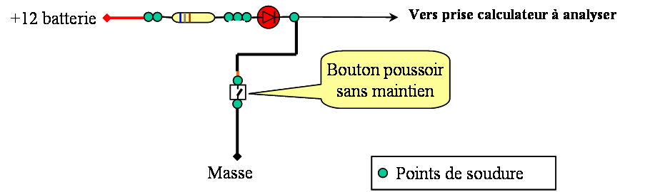

Si tu as un magasin d'électonique vas'y au lieu de commander....sera moins cher  :grin:  et saura te conseiller :g20:.
Ne prends pas mon montage en exemple...:lol:...je l'ai fais en 5 mn avec des morceaux récupérés à droite et à gauche (faut que j'en refasse un plus joli.
Pour l'interrupteur, je te conseille un modèle sans auto maintien (c'est a dire à contact quand il est actionné, et sans contact quand on le relache)
La led, de la récup sur n'importe quoi, un jouet de gamin par ex (mais un cassé....:lol:)
2 fils de 2m pour aller cherher le +12 et la masse sur la batterie, un petit bout pour aller sur le connecteur diagnostic du calculateur.........et le tour est joué

Je suis très intéressé par le montage qui permet de récupérer les codes erreurs du calculateur. Je ne suis pas un électronicien, il se peut que je repose des questions qui vous paraîtront naîves afin que je puisse le réaliser : je risque donc de ramer avant d'y arriver :g122:.  Si tu as davantage de détails sur les composants, le shéma, la procédure pour réaliser le montage, je suis preneur.

Merci à stefftnt pour ta réponse. J'ai imprimé le doc que tu m'as indiqué et l'ai lu avec intérêt. Peux-tu m'expliquer comment faire pratiquement pour réaliser le montage ? Sur la photo, les fils sont enroulés et je ne vois pas bien d'où ils partent et où ils arrivent. Je distingue la plaque en plexiglasse, mais je ne vois pas où as tu placés la led et la résistance. Le fil jaune dispose d'une cosse à une extrémité; l'autre extrémité arrive sur la plaque qu'elle traverse pour passer en dessous et aller se fixer sur l'interrupteur. Il y a un fil noir (???) qui part de l'interrupteur vers la borne blanche (???). Je vois un point rouge entre l'interrupteur et la borne rouge, je suppose que c'est la led. La led est connectée à quel fil ? Je vois un fil bleu et un fil marron : ils sont a priori fixés des 2 côtés de la plaque en plexi ??? Qu'est ce qu'il ya au bout des fils bleu et marron complètement à gauche de la photo ? Peux-tu m'en dire plus ?

J'ai consulté le catalogue de Selectronics. J'ai trouvé la résistance indiquée dans ton schama. Par contre pour la led et l'interrupteur, il ya tellement de référence je ne sais pas lesquels acheter ? peut tu me donner une description plus précise ? Merci.

Merci Stefftnt pour le dernier schama. Tu as raison il faut un vendeur de composants électronique qui ne soit pas trop loin de Poissy pour bénéficier de ses conseils. Peut-être que tu en connais ???
