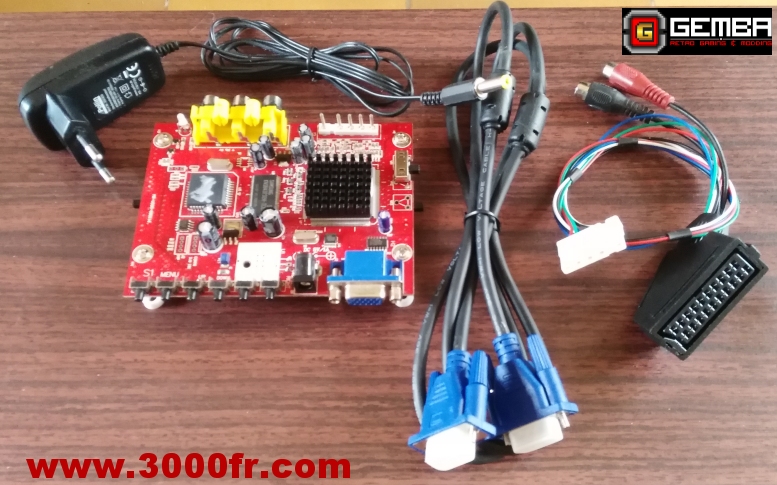

En effectuant mes recherches, je suis tombé sur un site très intéressant (Gemba Games), qui propose un Upscaler & Scanlines [Péritel RGB > VGA]
Le lien: http://www.gemba-games.fr/accessoires-retro-hd/374-upscaler-vga-scanlines.html | Le prix: 129,90 €  raisonnable ... [144.90 € en 2017 - normal ...]
PLAYSTATION-1-PS1
Branchez simplement votre console à l'Upscaler + Scanlines, puis ce dernier à votre écran équipé d'une entrée vidéo VGA.
Ce Convertisseur Vidéo effectue un travail en 2 étapes :
L'upscaler se charge d'une mise à l'échelle de l'image, en en optimisant ainsi la qualité
Les Scanlines permettent de simuler le rendu d'image d'une ancienne TV cathodique sur un écran plat ou moniteur (LED, LCD et Plasma).
Le résultat se traduit par un rendu graphique fidèle à ce que pouvait offrir votre vieille télé.
Un Switch 3 positions permet d'ajuster les Scanlines à votre écran : HD / Full HD / Off.
Un autre Switch 2 positions permet d'ajuster les Scanlines au jeu : Paires / Impaires.
Par contre je vois pas de tests avec une PS1 ... ... Je vais tenter de les contacter :)

Voilà - installation ok - Upscaler fonctionne parfaitement - Couleurs et sons de très bonne qualité sur écran TV leds 80 cm
Après quelques petits essais & réglages (Merci à Gemba Games pour les infos) tout est ok
Juste penser que:
Il y a 2 sorties audio RCA côté péritel femelle, le VGA ne véhicule que l'image, pas le son.
Il faut relier ces 2 fiches RCA femelle à la partie audio de votre TV, sur des enceintes de bureau amplifiées, ou ampli HI-FI, selon votre installation.

En tous les cas ... Le module de Gemba Games, qui propose un Upscaler & Scanlines [Péritel RGB > VGA] est parfait :g20:
