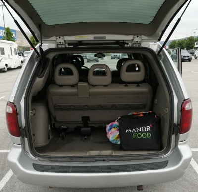

Hello, présentation de mon CHRYSLER Grand Voyager IV 3.3 i AWD 174 cv BVA toutes options. 2002 (160'000 Km)
Portes motorisées y compris portes arrières, sièges chauffants, climatisation, lave phares, rétroviseurs amovibles, vitres ar sur-teintées etc ...
Achetée début 2020, détails sur les soucis auto-radio en fin de topic :)
En 1 an, j'ai roulé au max +/- 2000 km :lol:
Quelques photos Chrysler Grand Voyager 7 Pl BVA V6 3.3L 4WD
4x4 permanent supprimé, pas utile pour moi ... :p + bruyant & perte de puissance ...

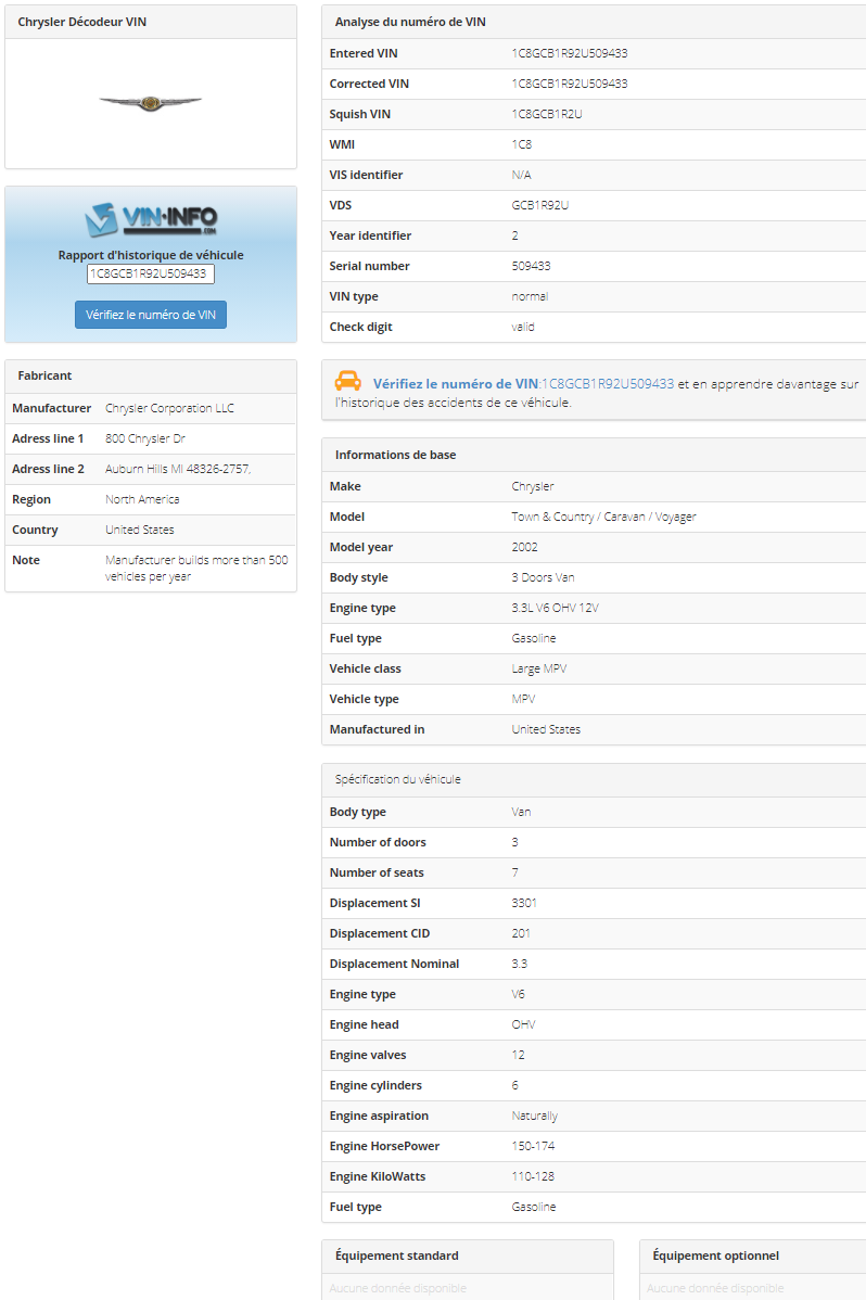

Informations gratuites: VIN codes... années de la 1ère immatriculation et autre infos VIN décodeur + Décodage des numéros de VIN
VIN décodeur | Décodage des numéros de VIN
https://fr.vindecoder.pl/  VIN AUTOS GRATUIT   https://fr.vindecoder.pl/
Interrogez avec votre plaque le Système d'Immatriculation des Véhicules (SIV) https://siv-auto.fr/
Vous aurez: - Marque, Gamme et Modèle exact, Phase et Série, N° VIN complet, Type moteur, Couleur et date de mise en circulation
Mais attention, la date de la carte grise peut-être fausse, pour ma Cadillac, c'est écrit 2001, mais c'est une 1999.
Pour être précis, il faut utiliser le VIN, car il peut y avoir un décalage entre l'année du modèle & sa 1ère mise en circulation en France

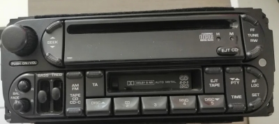

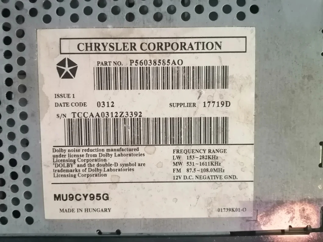

Panne récurrente de l’autoradio ... Quelques recherches sur internet...
Et hop, je trouve un site très intéressant, et la même radio pour 30 € + frais de port...
J'en ai aussi trouvé une sur EBAY, mais à plus de 100€ et 30€ de port et avec un bouton manquant et un support cassé...
est site web ou j'ai trouvé ma pièce, en occurrence un Auto-Radio Chrysler année 2002 chargeur CD etc ... est https://ovoko.fr/
Beaucoup de pièces pour les voitures européennes... Vraiment à visiter ... Site en Lituanie ... mais sérieux et bien achalandé.
Je me dit que c'est une bonne affaire, à 30.-€ + le port... total 50.-€ .
Je commande donc sur et en 7 à 10 jours je reçois mon auto-radio.
Je replace l'autoradio défectueux ce dimanche 25 mars... Et go go, radio remplacée en 20 minutes, code à 4 chiffres fonctionnel ... Radio parfaite ...  :g28:

Au bout d'1 an d’attente, j'ai trouvé la solution autoradio en 7 à 10 jours, pose comprise.
Le prix à payer, 50 € et la satisfaction d’être plus performant qu'un garage :)
Je possède donc un autoradio MU9CY95G en panne ... peut-être des mauvais contacts, à démonter à l'occasion.

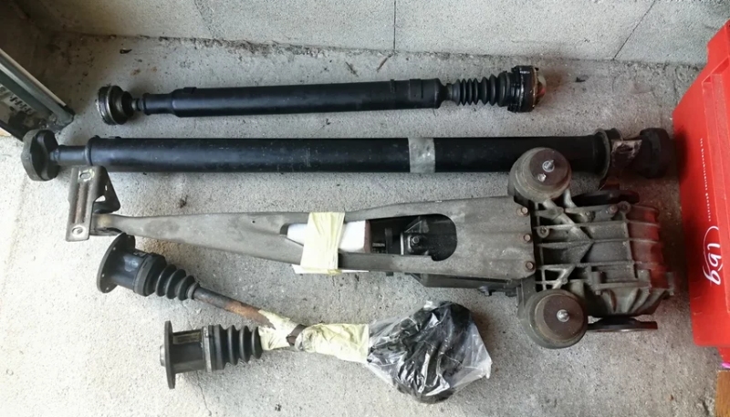

Oui, effectivement, en plus ce modèle est assez rare ... Car le 4x4 est amovible.
Personnellement, j'ai enlevé le 4x4, c'est bien +/- 150 kg de gagné et 1 ou 2 l. au 100, surtout que le 4x4 permanent ne m'est pas utile
J'ai même déjà testé dans la neige sans 4x4... pas de problème ... vu le poids sur le train avant, il roule très bien sur la neige... et je fais pas de tout terrain :lol:
J'ai également testé ma Cadillac Seville STS V8, idem vu le poids sur l'avant, génial sur la neige (avec bons pneus bien sur)
Juste être léger sur l'accélérateur pour gérer les 305 cv, mais il y a en plus le système Trac On/Off, très utile  :g20:
Donc le matériel 4x4 est rangé dans mon garage, il faut environ 30 minutes pour le remonté, arbre de transmission, pont différentiel, cardans etc ...
Bon pour ce faire, il faut passer au garage et utiliser un lift /  pont élévateur, ce sera plus facile ...
Voici les pièces 4x4 :)

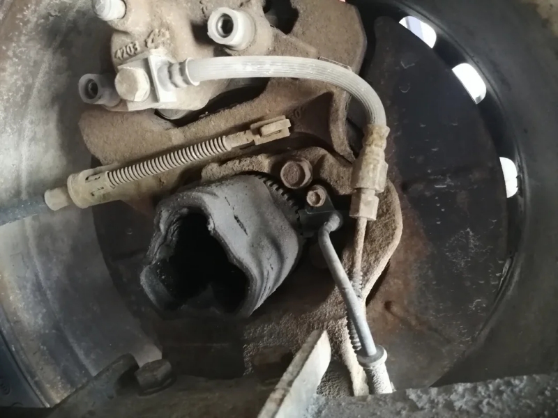

Bonjour, j'aurais aimé avoir plus d'info à propos de la suppression du 4x4 permanent. J'ai le même modèle que vous, le 3.3 V6 2003 AWD et j'ai enlevé les mêmes pièces que sur la photo postée.
Problème c'est que le voyant de l'ABS, Frein est allumé puisque j'ai retiré les cardans arrières.
Pouvez vous m'apporter une réponse je suis coincé SVP. Je me demande si je ne vais pas être obligé de remonter tout l'ensemble...

Pour mon voyant ABS, je pense qu'il s'est mis en défaut car j'ai retiré les cardans, et sur les cardans il y a les cannelures qui passent sur la cellule de L'ABS.

J'ai observé mes cardans, je vois pas les cannelures qui passent sur la cellule de L'ABS. Peut-être on a un modèle différent ?

Je pense que ton voyager n'a pas l'ABS sur les 4 roues c'est pour ça que les cardans ne sont pas cannelés...

Voilà, on a fait le tour du Chrysler, BVA légèrement grasse ... pas grave.
Voilà, sinon j'ai compris pourquoi je n'avais pas d'erreur ABS ... Partie du cardan avec cannelures est resté en place :)
J'ai pris une photo
Donc je suppose que tu dois pouvoir faire de même.  :g20:

Ah oui je comprends mieux, merci pour la photo. Je vais regarder ça de plus près parce que je pense au contrôle technique aussi avec le système enlevé je ne sais pas si ça va passer.
