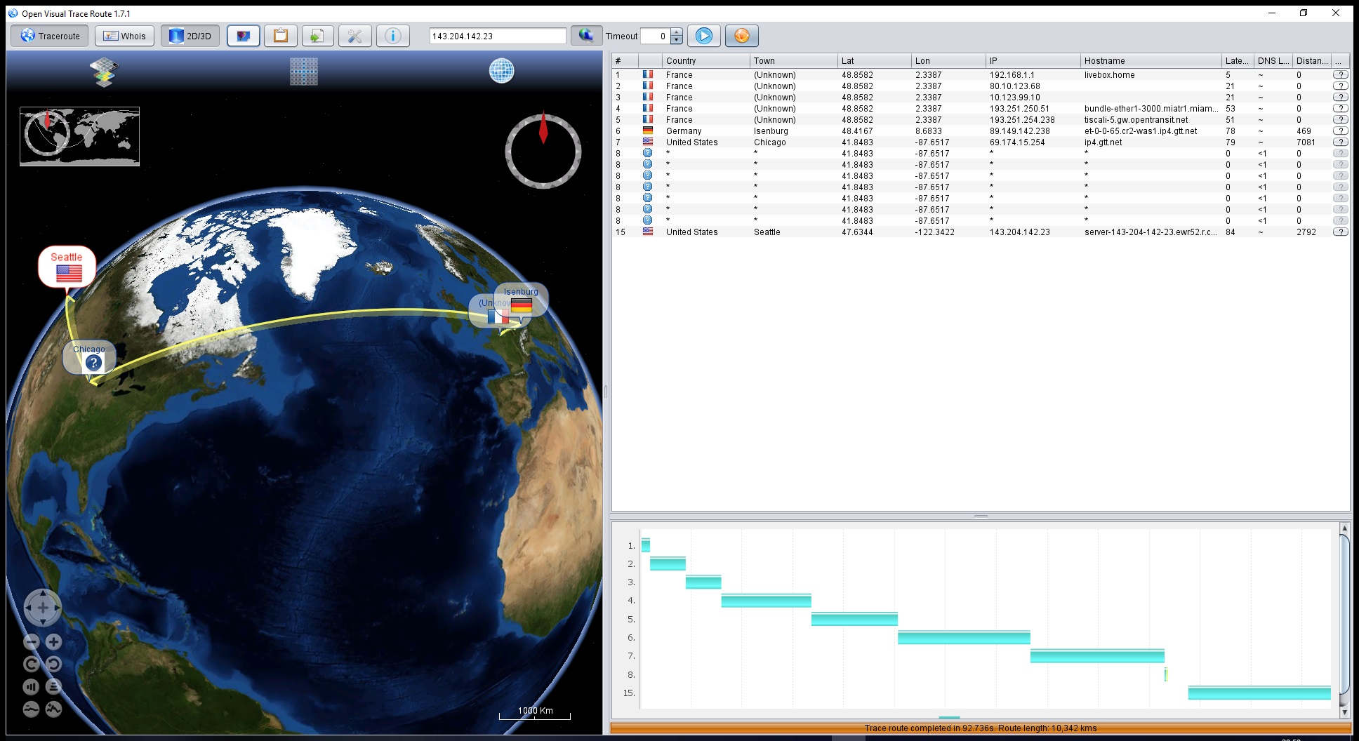

L'ip de Blizzard est ok;
Cidr   37.244.28.0/24
Nom d'hôte   37.244.28.30
Gamme D'hôtes   37.244.28.0 - 37.244.28.255
ASN   AS57976 , Blizzard Entertainment, Inc
site Web d'entreprise    blizzard.com
Enregistrement   RIPE

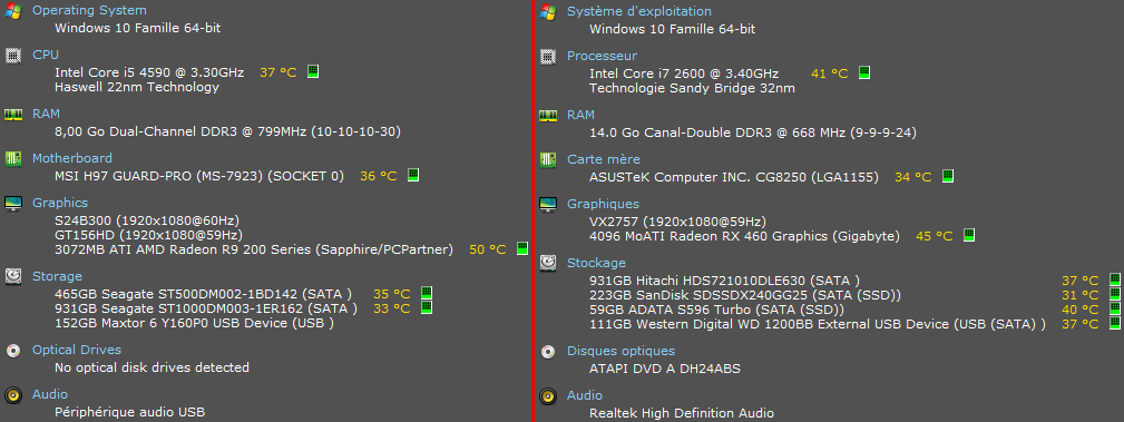

Premier Screen: PC i5 - Install windows 10 v 1809 100% clean, tout est à jour + désactivations Pare-Feu / Windows Defender = Battle.net installation bloque!
L'ancien Disque dur avec Windows 10 V 1803 Fonctionne également, mais idem C'est là que Battle.net à planté
Second Screen: PC i7 - Install windows 10 ancienne ... tout à jour ... Tout fonctionne ...
           I5 Battle.net bloqué                                I7 - Ok 100%
Merci :)  :asuivre:

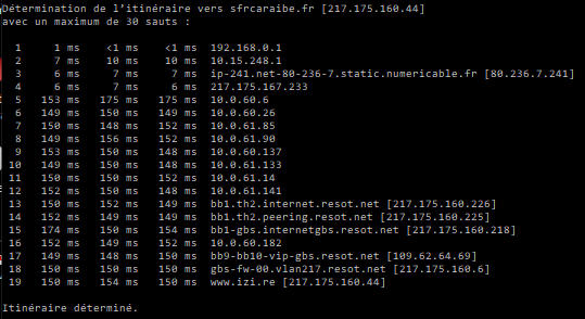

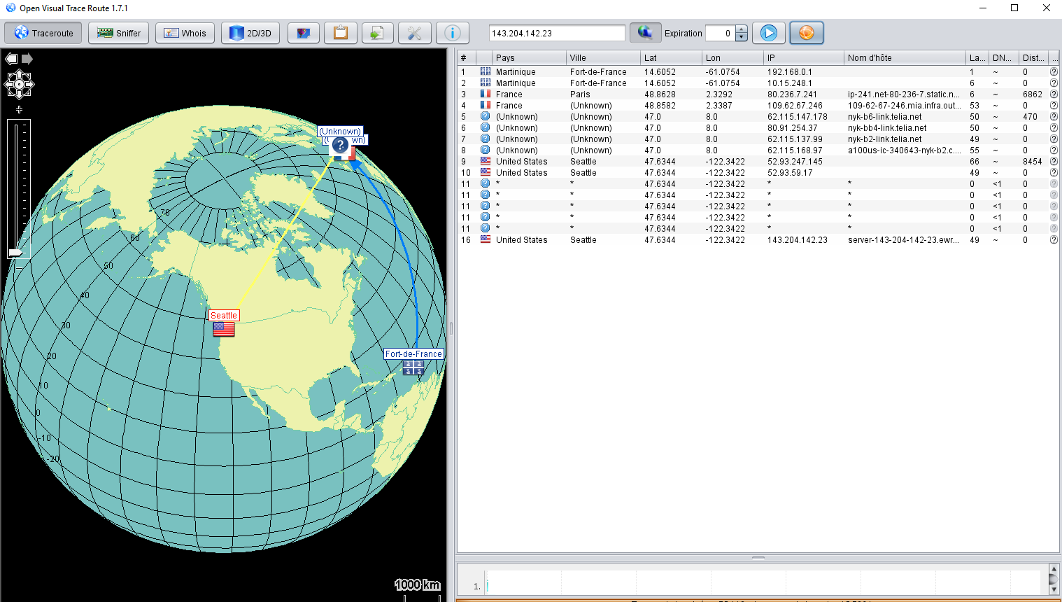

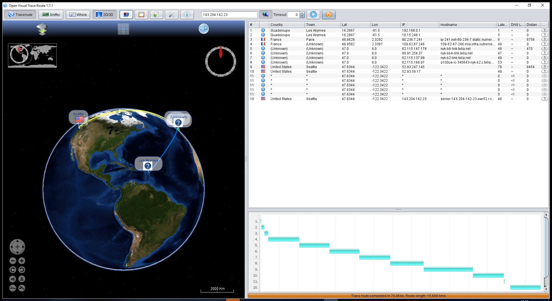

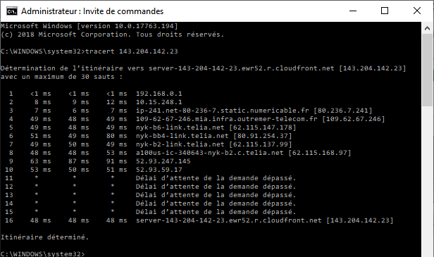

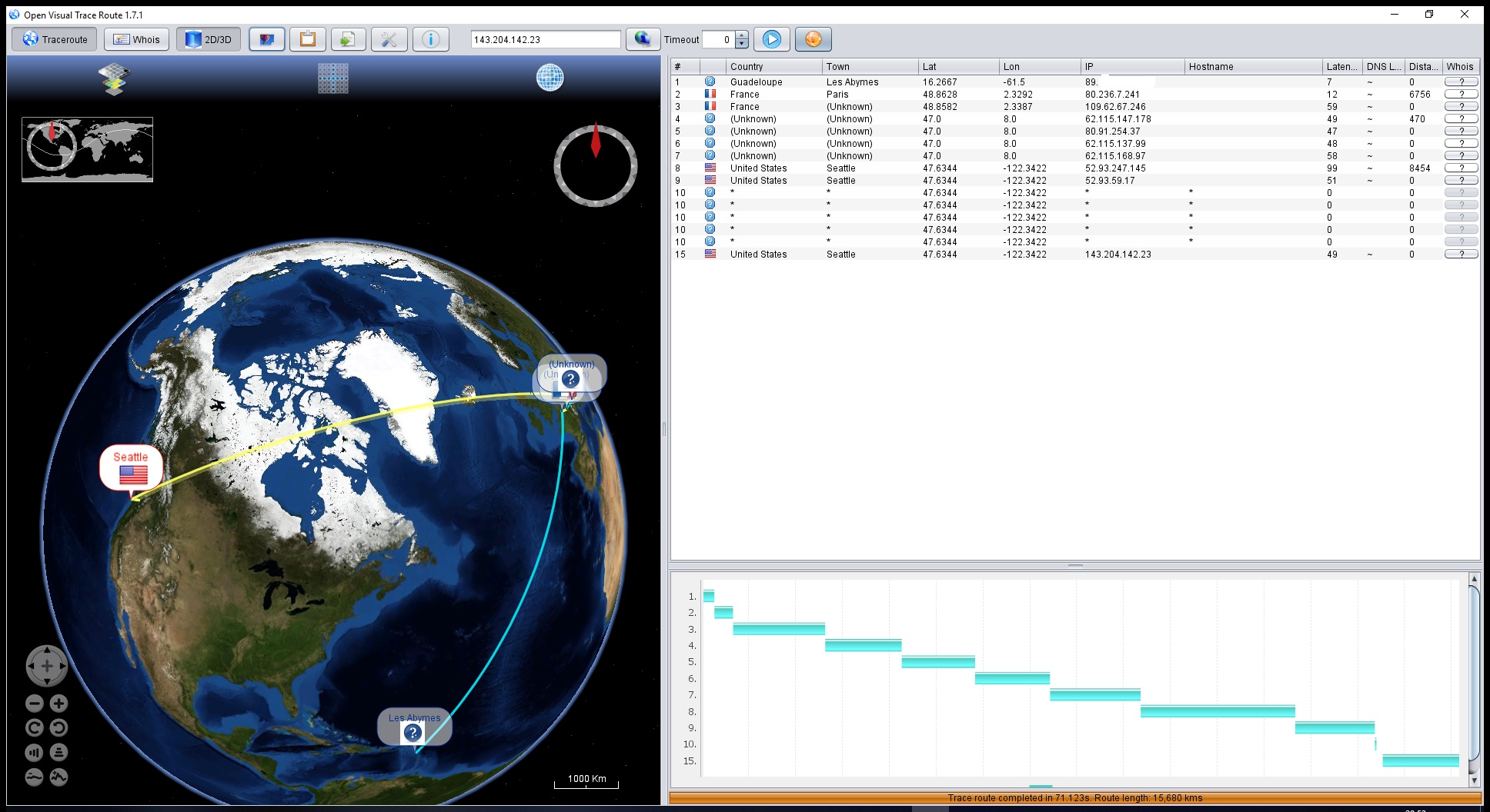

Bonsoir, j'ai exactement le même problème depuis prèsque un mois chez SFR Martinique en fibre avec la nouvelle box.
De mon coté j'ai essayé de voir d'où ça vient et j'ai eu la confirmation en me connectant sur mon appli battle.net smartphone en 4g et en me connectant en cpl(2 box chez moi) sur box orange.
Aucun souci pour me connecter que ce soit sur mon smartphone en 4g(appli battle.net) ou sur pc sur la box orange tout marche impec.
Remarque : sur mon smartphone les premiers jours j'ai réussi à me connecter à l'appli battle.net en wifi après m'être connecté en 1er en 4g uniquement suivi d'un redémarrage du smartphone puis me reconnecter que en wifi et la miracle ça fonctionnait. Ca n'a pas duré, 10jrs après impossible de refaire cette même manipulation ça restait toujours bloqué.
J'ai appelé le service technique de SFR le 21 Novembre 2018 après avoir remarqué quelques jours auparavant que Battle.net ne fonctionnait pas.Pensant que ça venait de chez blizzard j'ai attendu jusqu'au 21 Novembre 2018.
Le 21 SFR prend en compte mon appel et me dit qu'un expert va me rappeler dans 48h maximum,chose qui n'a pas été faite.Merci l'attente pour rien.
De ce fait, je laisse passer une semaine en espérant que ça s'arrange je rappelle le service technique et la SFR m'indique que le problème est connu et que ça vient de leur serveur et que des techniciens sont dessus pour résoudre le problème.
Là ça fait presque un mois que je ne peux plus me connecter à Battle.net je pensais les rappeler demain et je suis tombé sur ton topic qui malheureusement n'apparait pas dans les 1eres réponses google.
Du coup je vais tester ta méthode pour voir ce que ça donne et les rappeler demain quand même car le problème risque de revenir et je ne vais pas m'amuser à installer battle.net comme si c'était un jeu typiak.
Ah oui et je passe le fait que le service client de SFR s'en fiche de savoir si vos applications ne fonctionne pas à cause d'eux tant que vous avez internet et la télévision.Pareil pour quelconque dédommagement sur la facture.

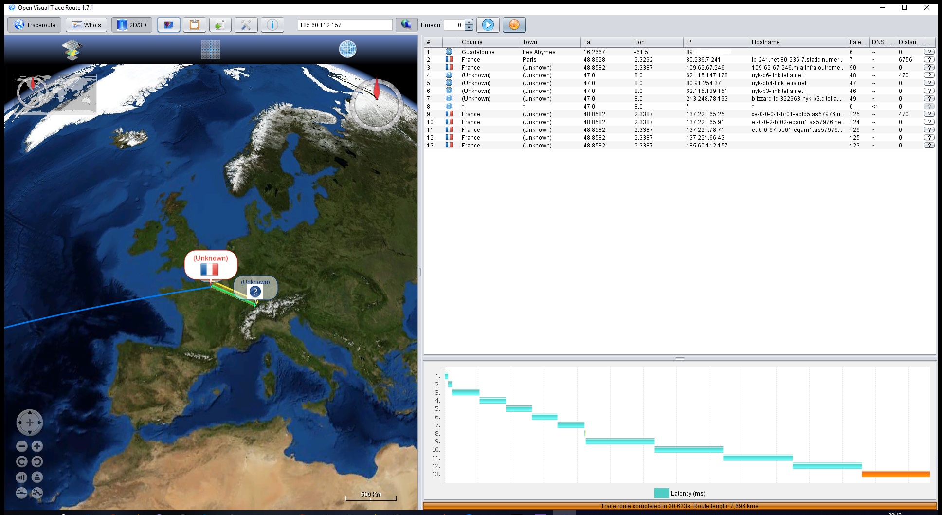

Étrange, ici, bloqué 1 semaine ... ensuite en copiant donc les fichiers d'un second pc qui fonctionnait, tout s'est réglé...
Par contre, j'ai remarqué que si je mets Europe ... Il tourne dans le vide ... Je pense qu'il faut absolument mettre Amérique
Ne pas oublier de supprimer le répertoire C:\Blizzard Entertainment\Battle.net\Cache
Sinon, ici, jamais testé sur Android ... ici on a 5 machines sur la box en Ethernet, tous fonctionnent maintenant, il n'y en avait qu'un qui plantait ...
Regarde si c'est Europe et change ...
Par ailleurs, je vais regarder si il y a eu une mise à jour du lanceur ou autre ... Peut-être mes fichiers sont-ils périmés ...

Tu as essayé de tracer Blizzard ? J'ai tenter de voir l'ip d'un jeu (Destiny 2) 143.204.142.23 mais suis pas sure, il faut que je retrouve tous mes outils ..
Il y a un petit logiciel gratuit et en Fr disponible ici: https://visualtraceroute.net/
Téléchargement actuel:
https://sourceforge.net/projects/openvisualtrace/files/1.7.1/OpenVisualTraceroute1.7.1.exe/download
Re : 📌Installation de Battle.net-Setup.exe bloquée sans raison [Résolu]
« Réponse #10 le: 13 décembre 2018 à 12:56:21 »
Hello, si problèmes d'IP et de chemin, tu devrais pouvoir tester avec TRACERT:
Direct accès depuis CMD (Tracert) en ligne de commande: Suivre le chemin emprunté par un paquet IP TRACERT [Trace Route]
Il y a également AIDES BLIZZARD: https://eu.battle.net/support/fr/article/7870
Le petit logiciel sans installation permet aussi de vérifier connexion, paquets perdus etc: Télécharger WinMTR-v092 ici

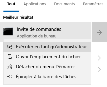

CMD en recherche et exécuter en Administrateur
Exemple pour 143.204.142.23 /supposé être Destiniy 2

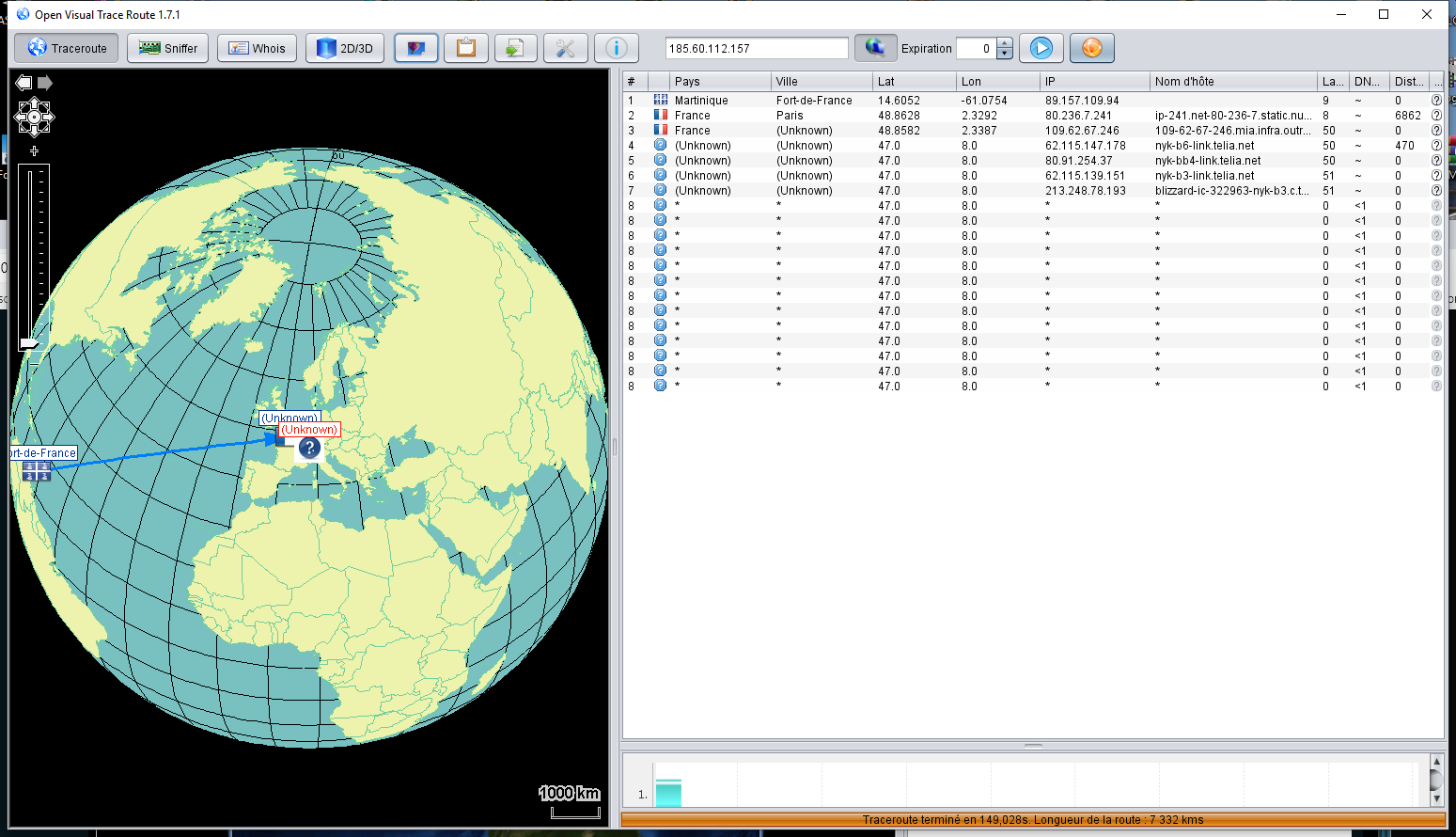

Par le Logiciel gratuit VisualRoute  On voit que des paquets semblent bien perdus
Par ailleurs, j'ai tenté de tracer ton IP ... Mais je n'ai que: Délai d'attente de la demande dépassé
Soit cet ip n'est plus valable, soit c'est parce que je suis sure le même réseau ...
Tentes de tracer quelques sites: google.com, google.fr, 3000fr.com (qui est au Canada), Amazon.com et voit si les latences sont correctes.
Tu pourras en référer à SFR, aussi teste tracert sfrcaraibe.fr et blizzard.com/fr-fr
Exemple de mon Trace Route ce matin pour sfrcaraibe.fr
EDIT: Il semble que https://www.sfrcaraibe.fr/ plante … ERREUR: 502 Bad Gateway
idem avec https://www.sfrcaraibe.fr/mtq ou guy
Par contre si vous utilisez un autre FAI .. ça fonctionne ... donc problème SFR / IP ... Redirections Etc ... Paquets Perdus :p
EDIT 2: J'ai eu SFR au téléphone (SFR Martinique) Il semble que tout est redevenu normal …
Pour toi, à tester …. Sinon … écris tes doléances sur leur Facebook … Ils répondent et sont très sympas …

Voici deja le pathping je fais les tracerts
Hors ligne lemad
  • Messages: 15
« Réponse #15 le: 17 décembre 2018 à 00:03:21 »
Tracert via CMD(en admin) Serveur World of warcraft Europe 185.60.112.157
D‚termination de l'itin‚raire vers 185.60.112.157 avec un maximum de 30 sauts.
  1    <1 ms    <1 ms    <1 ms  192.168.0.1
  2    10 ms     8 ms     5 ms  10.15.248.1

En rose 100% de perte sur pas de réponse de l hôte.
Je n'ai aucune idée de comment interpréter tous ces résultats.
EDIT :
C'est marrant sur mon visualroute je part de gwada  :lol:

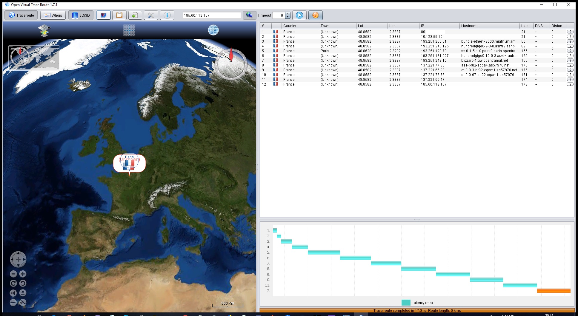

Voici les trace route sur ip destiny 2 et wow avec ma box Sfr et la box orange.
Traceroute ip destiny 2 143.204.142.23 Box Sfr
Traceroute ip destiny 2 143.204.142.23 Box Orange
Traceroute ip wow 185.60.112.157 Box Sfr
Traceroute ip wow 185.60.112.157 Box orange
Pour destiny 2 ma box Sfr part de ma localisation avec mon ip fixe là où la box Orange elle part de l'adresse ip locale 192.168 etc... localisée en France.
Pour Wow ma box Sfr part de ma localisation avec mon ip fixe et la box Organge part de France avec une adresse Ip qui n'est pas locale mais pas celle de la box Orange non plus.

De mon côté je viens d'appeler le service technique pour leur faire par du trace route qui part de Guadeloupe et donc il me dit qu'il a pris en compte mes informations et qu'il l a rajouté au dossier et qu'on reviendra vers moi quand il y aura du changement.
Je lui ai demandé si ca sera comme il y a un mois quand on m'a dit qu'un expert allait me rappeler en moins de 48H, ça fait un mois toujours aucun appel.
bref se ne sont en rien des techniciens ce sont plus des télé-conseillés qui lise un texte qu'autre chose.
La je suis sur le box orange a attendre que destiny 2 télécharge 14go de maj à 900ko(Netbalancer) :g7:
Enfin il télécharge mais met initialisation. sans aucune indication.
Du coup je vais les rappeler demain et aller en agence mercredi donner un coup dans la fourmilière. :asuivre:

Bon je ne sais pas si quelque chose a été modifié sur la Ligne rev.numericable.fr | ASN: 21502
Mais depuis ce matin, oh miracle, World of Warcraft fonctionne
[J'ai remis Europe dans l'application Battle.net/Blizzard]
Détails: https://www.3000fr.com/index.php/topic,3995.0.html
Voilà… Test … peut-être tout est ok ! Ici tous les jeux Battle.net/Blizzard fonctionnent maintenant

Alleluia le launcher fonctionne à nouveau. :gck:
J'ai fais le test sans conviction après avoir vu ton poste.
Mais toujours une ip aux Abîmes en Guadeloupe avec le trace route :g7:
L'essentiel c'est que ça fonctionne à nouveau.

Eh Ben tant mieux … mais ce que je trouve anormal .. c 'est que l'on est sur le même câble  rev.numericable.fr | ASN: 21502
On doit être tout prêt :p
Bon … à voir par la suite, ta trace va certainement changer d'un coup …
