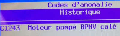

Après investigations avec la
Valise GM TechII
nous avons trouvé le
code DTC
d'erreur.
Code DTC:
1243 Moteur Pompe BPMV calé
/ je suppose que cela veut dire pompe bloquée, grippée!

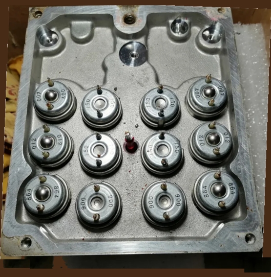

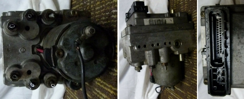

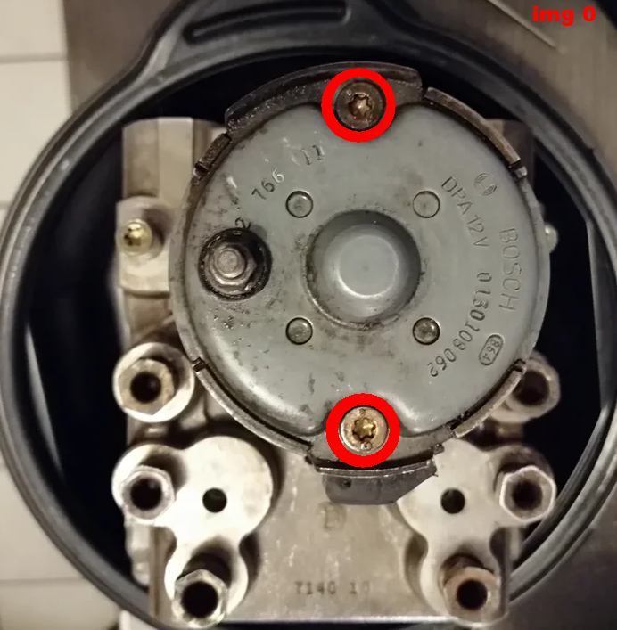

Dans l'attente, j'ai démonté en partie le Bloc ABS reçu des USA non reconnu par l'ordinateur et la valise TechII.
Impossible de sortir la pompe ... sertie... Je suppose que pour une réparation, il faut un pro ...
Malgré les 2 vis retirées
(img 0)
la pompe ne sort pas...

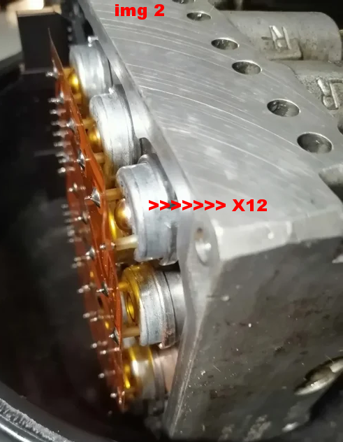

Démonter, réviser l'intérieur (On voit qu'il y a 12 électrovannes) impossible pour un amateur!
(img 2)

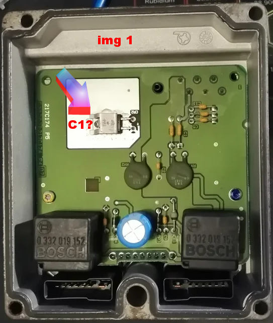

Par contre il est assez facile de remplacer la partie qui contient le circuit imprimé vert
(img 1)
Etant en possession de 2 blocs ABS, ne sachant pas si réellement le Bloc from USA fonctionne ...
J'aurais bien tenté d'insérer la partie circuit imprimé verte (
img 1
) dans le bloc USA.

Dans la partie circuit imprimé vert, on voit des résistances, condensateurs, diodes, 2 relais + 1 composant ou j'ai le doute
Img 1
-> composant
C1
Ce composant
C1
peut être un transistor ... ou c'est une ancienne eeprom ... mais 2 pattes seulement ?
Il est écrit sur le refroidisseur:
F & G et au dessous: 39
(Mais la partie metal cache le n° du composant & la marque est cachée)
La plaque circuit imprimé possède un N°:
E00383B217C174
Je pense remettre le bloc des USA avec ma partie circuit intégré d'origine... Si le bloc fonctionne et si il est reconnu, tout devrait rentrer dans l'ordre

Voilà, ABS réparation effectuée
, il a suffit simplement de remplacer le Bloc ABS côté hydraulique (Ou il y a la pompe & les 12 électrovannes)
Et surtout de ne pas remplacer la partie électronique, car si on insert une autre, il faut refaire les réglages de la direction à effort variable.
Par chance, cette partie était ok, les relais fonctionnent parfaitement, vérification faites par le garage
DAventure Racing
à Besançon.
Ils ont pris une bonne ½ heure pour me diagnostiquer et me confirmer que la pompe était en panne... Et ceci gratuitement ... merci
Ensuite, remplacement du bloc ABS effectuée par le
Garage Cuenin Baptiste à Loray
, aussi spécialiste américaines
2h30 de travail ... et hop
Donc, ce n'est pas une réelle re-programmation si l'on remplace le module électronique... Mais pas mal de réglage et manip à faire...
Vaut mieux éviter ... Ce qui a été fait
Nota bene: Être certain que les modules electronique soient compatibles et interchangeables

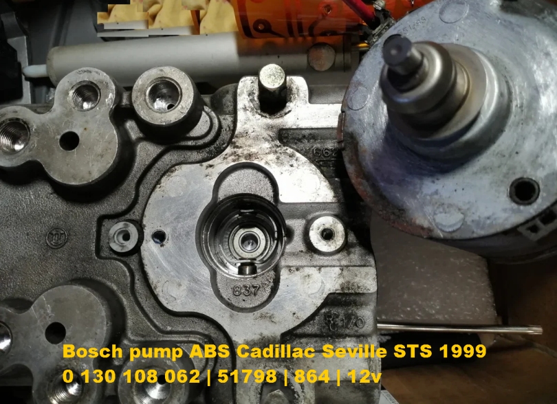

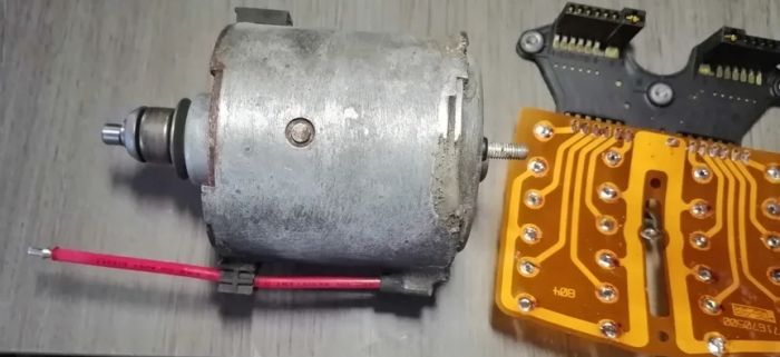

La pompe ne donnais plus rien... Je vais m'amuser à la démonter et à la réparer, me fera une de réserve
2h30 de travail, purge du circuit etc ... et voilà...
J'ai transcrit en PDF toute la partie Anti Lock Brake ABS du manuel d'atelier volume 1
91 photos, poids du PDF 240 Mo
Téléchargement ZIP * Download ci-dessous du fichier Cadillac-Seville-STS-1999-ABS-Service-Manuel.GM pages 5-77 to 5-257
Désolé, cette partie *code* ou *liens* sont Réservés aux Membres du Forum:
La pompe ABS défectueuse Bosch pump ABS Cadillac Seville STS 1999-0130108062

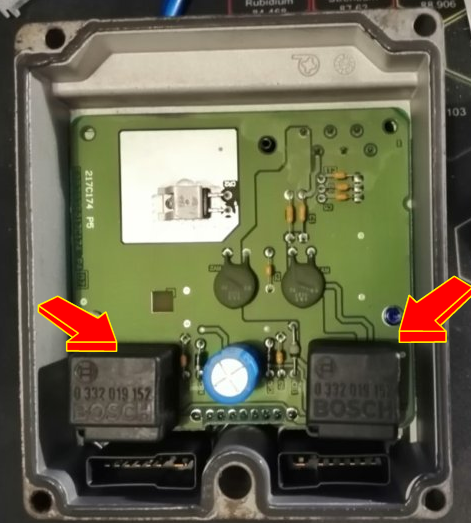

Pour infos, il paraîtrait que l'un des 2 relais peut être défectueux ... ... Ou les 2 ... Pour ma panne ce n'était pas le cas ...
RELAIS, RELAY BOSH: 0 332 019 152

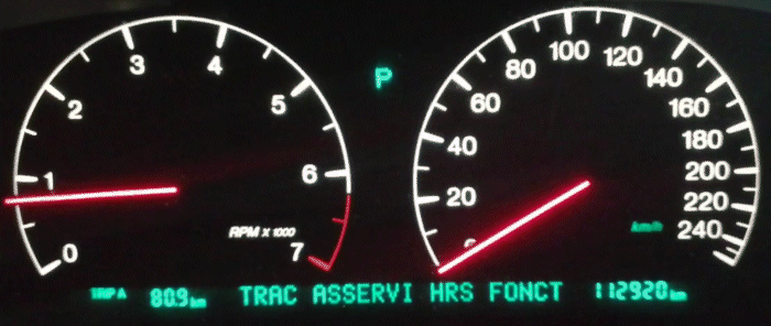

Et aussi, ne pas oublier que le système Trac On/Off refonctionne ...
