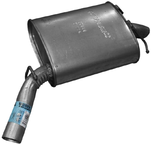

Concerne: Cadillac STS 2006 3.6 V6 Sport Luxury 257 Cv ~ Recherche les 2 silencieux arrière (Droite et gauche)
WALKER 53535 Droite | WALKER 53533 Gauche
Neuf ou d'occasion, la marque importe peu, tant qu'ils sont silencieux idem d'origine.
Peut-être est-il possible d'adapter un autre modèle de silencieux ...
Mais il faut être certain que le bruit résultant soit au minimum... comme l'original. Si quelqu'un à une idée....

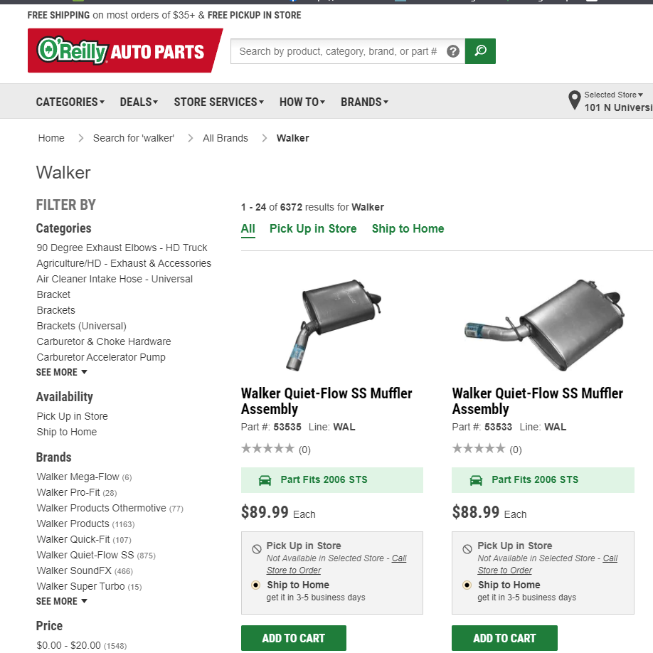

https://www.oreillyauto.com/search/2006/cadillac/sts?q=WALKER+53535
(If see: Time out... Press F5)
https://www.oreillyauto.com/search/2006/cadillac/sts?q=WALKER+53533
En rupture de stock

Le droite: WALKER 53535 est livrable... mais pas le gauche 53533.
Au pire, sans solution, j'achète 2 droite... dont 1 sera à modifier pour l'adapter

Longueur totale (mm) : 619,125 mm
Longueur du corps du silencieux (mm) : 330,2 mm
Largeur du corps du silencieux (mm) : 279,4 mm
Entrée de silencieux 1 Diamètre intérieur (mm) : 57,15 mm
Sortie de silencieux 1 Diamètre intérieur (mm) : 57,15 mm

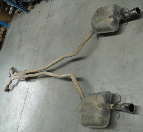

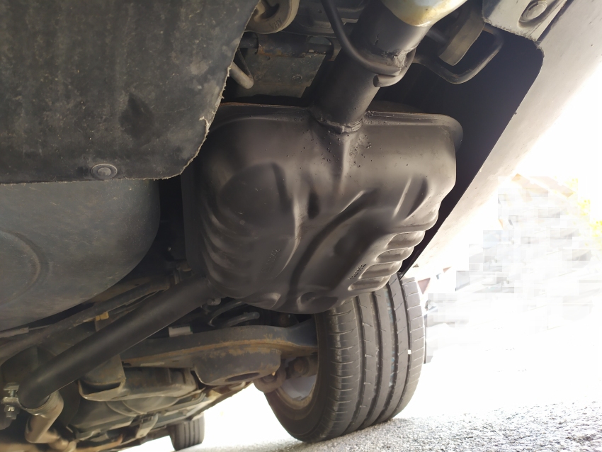

Voilà, silencieux posés, une Cadillac qui se retrouve en vrai Cadillac... sans bruit
Salon roulant de retour ... bon il a fallu acheter 2 silencieux côté droit ... le gauche hors stock...
J'ai acheté via
RockAuto.com
Car les autres vendeurs soient ne livrent pas en France... ou trop onéreux... Ou trop compliqué et chère par un intermédiaire!
Mon
garagiste de Loray
à juste modifié/inversé les entrées et fixations en récupérant les sorties chromées.
Tout est ok
EDIT:
J'avais trouvé ceci en Ukraine .... Mais là, impossible de penser à les acheter .... triste
https://automotive.org.ua/product/11316198721/
Utiliser Google translate ... Traduire la page ...
CADILLAC STS 3.6 04-11 SILENCIEUX D'ÉCHAPPEMENT DE LA POLOGNE
C'était exactement ce qu'il me fallait
Marque: Faurecia 01142
Dernière EDIT - AVRIL 2022:
Voilà, 2 silencieux d'origine (idem image ci-dessus) installés en lieu et place des Walkers, qui n'étaient pas vraiment top, bruits de résonance, vibrations indésirables.
En effet, ils étaient proposés par RockAuto ... mais bon... j'avais pas eu le choix!
À force de chercher... j'ai trouvé enfin les vrais originaux pour ma Cadillac ...
Donc silencieux originaux Faurecia achetés de suite sur le site
https://ovoko.fr/
provenance Lithuanie très bon état. comme neufs
Posés encore une fois par le
garage Cuenin
Plus de vibrations, enfin un joli bruit, sans resonances ...
