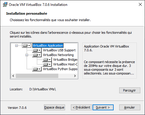

Pour commencer, après le téléchargement de la VirtualBox, il faut l'installer. |
To start, after downloading the VirtualBox, you have to install it.
Choix 1: Installation automatique. |
Automatic installation.
Choix 2: À vous de choisir le disque/répertoire désirés |
It's up to you to choose the desired disk/directory
Lancer l'installation de VirtualBox Fichier : virtualbox-7-x-x-xxxxxx.exe ou VirtualBox-7.0.8-156879-Win.exe Dépend de la date du téléchargement!
Launch VirtualBox installation File: virtualbox-7-x-x-xxxxxx.exe or VirtualBox-7.0.8-156879-Win.exe Depends on the date of upload!

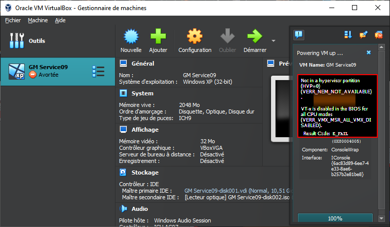

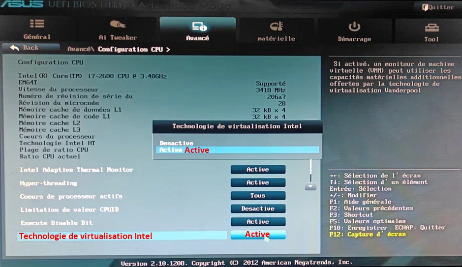

Il est possible qu'une erreur survienne encore, il va alors demander d'activer la Virtualisation dans le BIOS.
It is possible that an error still occurs, it will then ask to activate Virtualization in the BIOS.
Donc, redémarrer le PC - F2/DEL et accéder au Bios | Dans réglages CPU/Processeur et chercher VTX Virtualisation et ACTIVER
peut-être faudra t'il activer le Mode Avancé, dépend des Bios, marques de Bios, année etc ...
So, restart the PC - F2/DEL and access the Bios | In CPU/Processor settings and look for VTX Virtualization and ENABLE
maybe it will be necessary to activate the Advanced Mode, depends on the Bios, Bios brands, year etc ...

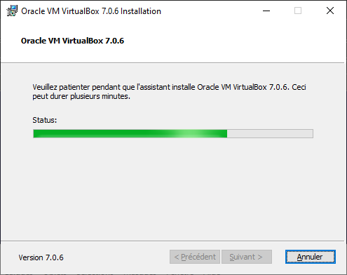

Après avoir installé Microsoft.visual.C++ et réglé éventuellement la virtualisation dans le Bio, il reste à installer le Logiciel.
Relancer l'installation de VirtualBox Fichier:
virtualbox-7-0-6-155176.exe
After having installed Microsoft.visual.C++ and possibly adjusted the virtualization in the Bio, it remains to install the Software.
Restart VirtualBox installation File:
