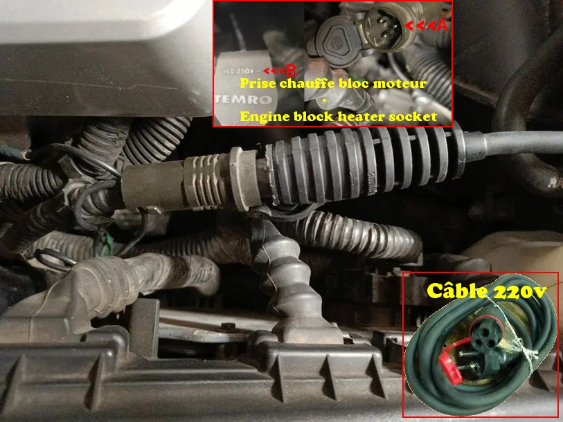

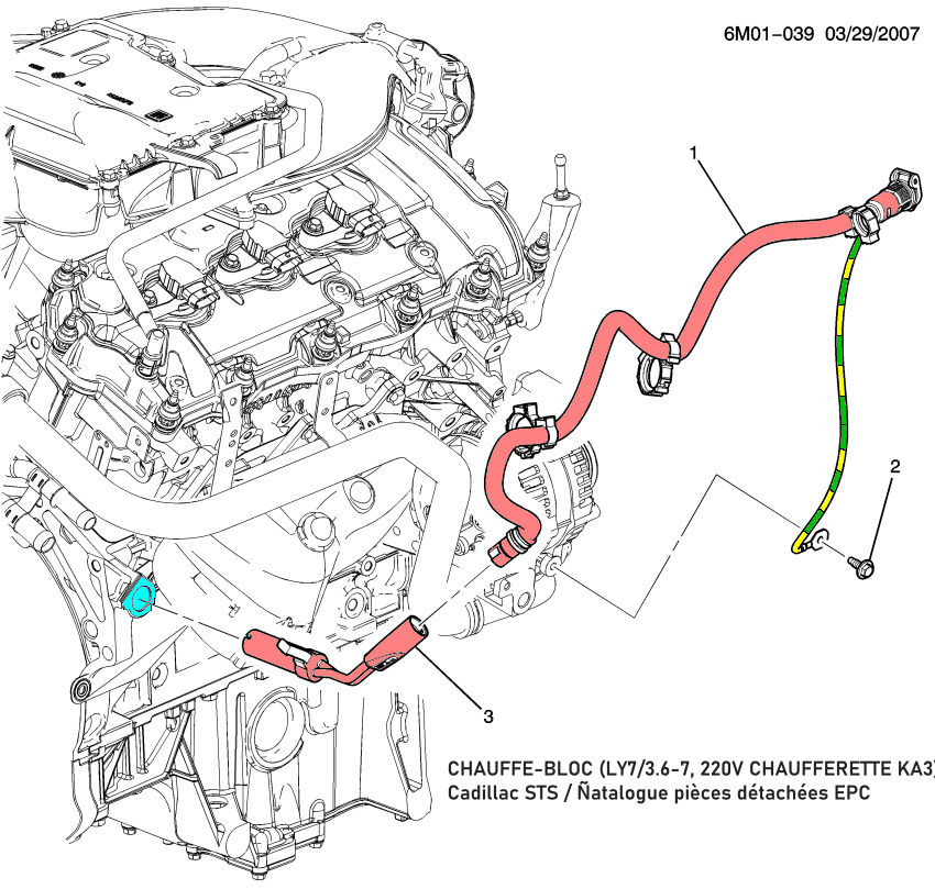

Option intéressante sur cette Cadillac STS: Le Chauffe Bloc Moteur... 300 Watts
[Resistance insérée dans le bloc moteur, chauffe le liquide de refroidissement] 120 volts aux USA, Canada ...
Une prise accessible est installée d'origine sous le capot (220 volts export EU) & permets de préchauffer le moteur.
Je suppose que cette option est prévue pour le Canada et les pays froid, très froid...
Ma Cadillac possédant cette option, je vais pas m'en priver car ici l'hiver, on atteint des -10° -15° ... ...
Et de toutes façons sera utile dés 10/13° vu que je roule à l'éthanol E85.

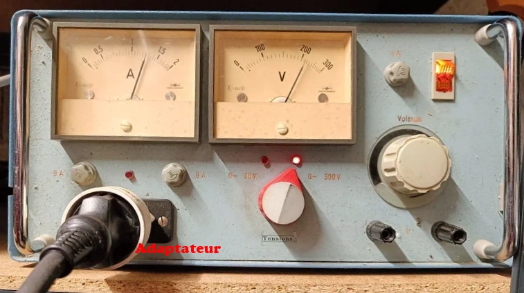

Ensuite, afin de protéger le véhicule, j'ai utilisé un transformateur 220/220
(Appareil réglable de 0 à 300 volts manuellement) avec contrôle des ampères + protection par divers fusibles.
De ce fait, la voiture est séparée du réseau électrique, afin d'éviter une interférence avec l'ordinateur de bord.
Je sais que la voiture est sur pneus, donc isolée de la terre, mais bon, mieux vaut être prudent, et ça ne me coûte rien!
Je n'ai pas branché la terre sur mon appareil, je n'ai utilisé que
Phase
Neutre
via l'adaptateur blanc (image).

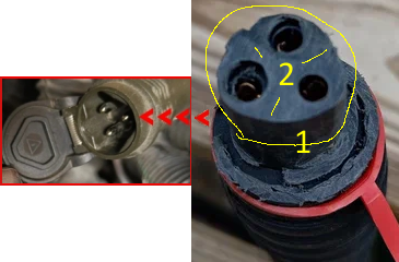

J'ai peiné pour trouver un câble, pour finir, il provient de SAAB en Suède directement
Il a fallu le limer légèrement pour qu'il rentre correctement dans la prise de la voiture. (3 Millimètres env)
(1) Limer le diamètre de 3mm environ (2) Limer la surface légèrement 3mm également
