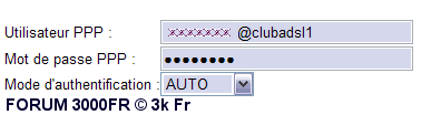

Login/user : root | Password : clubadmin

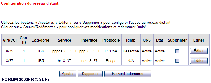

Passer en pppoa_8_35 Idem la Fig. 1 Ci-dessous

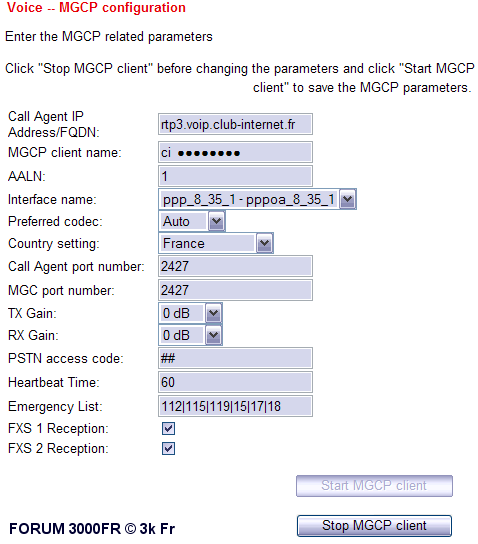

Ensuite VOIX:
rtp3.voip.club-internet.fr
ci********
Heartbeat Time:  60
Ne pas oublier de Stopper pour modif:
STOP MGCP client & remettre

Il faut juste editer et passer en Passer en pppoE_8_35
8/35 | 1 | UBR | pppoe_8_35 | ppp_8_35_1 | PPPoE | Désactivé | Activé | Activé
Sauver & redemarrer. Par contre Le téléphone ne fonctiionnera pas ...
