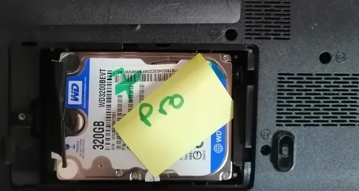

4: Vous êtes bricoleur avec un peu de connaissance informatique, votre PC portable fonctionne bien ... Vous avez un ancien Disque dur ou SSD 2.5" ?
Alors il suffit de retourner votre PC sur le dos, trouver l'emplacement du disque (en principe, il n'y a que 2 possibilités, soit c'est les mémoires, soit c'est le disque)
Dévissez la petite plaque, retirer délicatement le disque original et placer celui qui va contenir Windows 7 Pro SP1. (Il sera formaté)
Ici un ancien Disque dur 2.5 320 Go, il suffit amplement ...

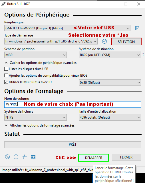

Pour ce faire, dans tous les cas il vous faudra installer Windows 7 - Si vous possédez un ancien disque d'installation ... il suffira de le lancer
Sinon, il vous faudra créer une Clef USB Bootable avec Windows 7 inclus (en *.ISO)
Télécharger Windows 7 Pro SP1 x86
Télécharger RUFUS-3.11.1678 (Version portable, pas besoin d'installation)

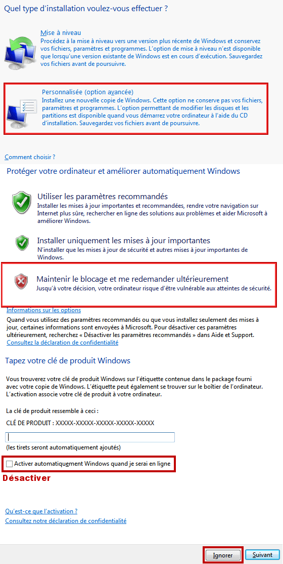

Maintenant, juste booter sur votre clef USB construite avec l'ISO de Windows 7 Pro et l'installer ...

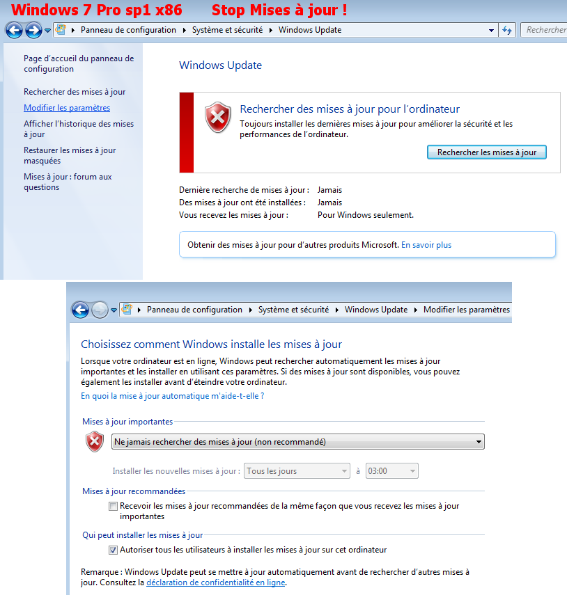

Pour information, pas besoin d'internet, ni des mises à jour ... Ce disque dur/SSD ne sera que pour le TECH 2 et le logiciel TIS2000
Vous pouvez donc tout désactiver, mises à jour, installation anti-virus etc... Et pas besoin de Clé d'activation Windows ...
Voilà... Votre PC possède Windows 7 - Donc commençons l'installation du Logiciel:

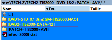

Préférez décompresser les 3 fichiers dans le même répertoire... ,
En lançant le DVD1 avec autorun.exe, en principe la mise à jour sur le DVD 2 se fera automatiquement
Suivre le tuto *.AVI
Bien suivre donc le tuto *.AVI, débrancher l'adaptateur USB RS232 quand demandé et réinsérer idem, quand demandé

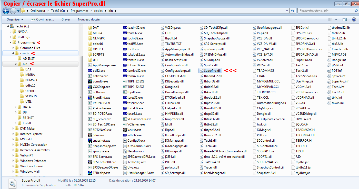

Attention, quand tout est installé, il reste le Patch .. Simple...:
Copier et remplacer le fichier:
SuperPro.dll
/Programmes/cosids/bin

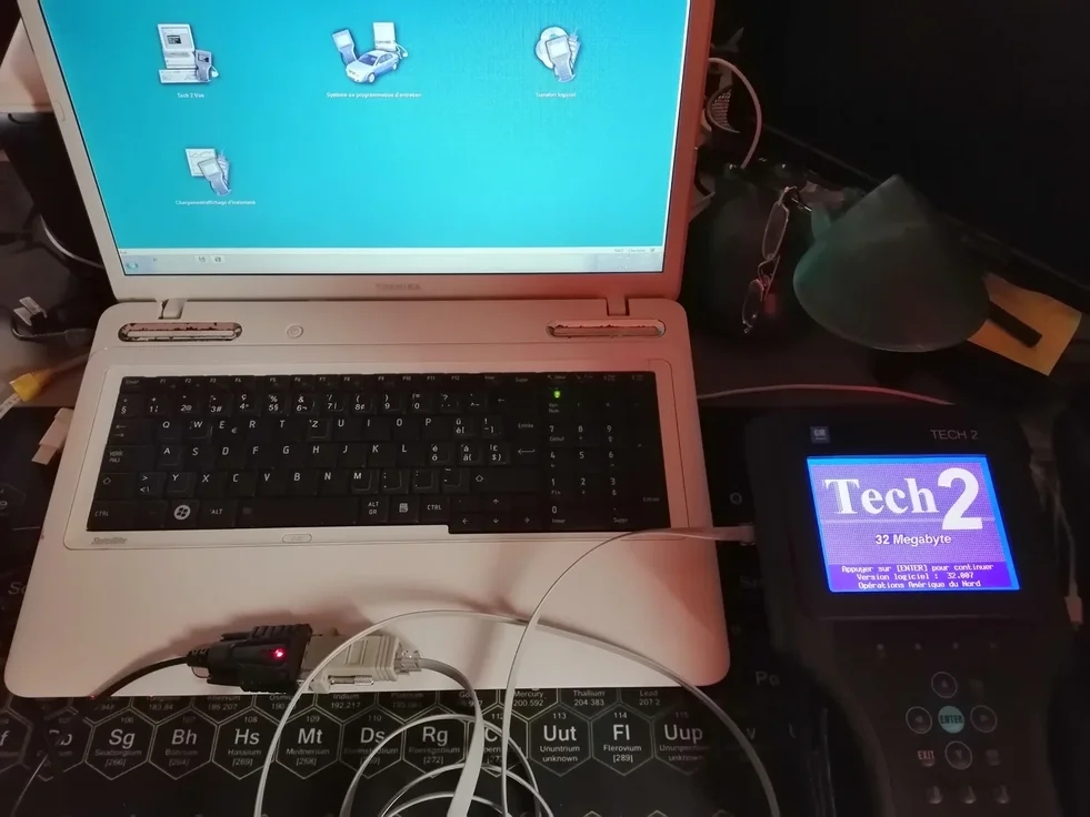

Une fois l'installation terminée, vous aller avoir l'icône TIS2000

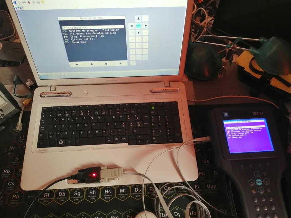

Lancer le programme ...Vous pouvez brancher le TECH 2, (Ici uniquement le Tech2, pour tests voiture non raccordée)
Pour infos, l'interface CANdi est prévu en principe pour les versions plus récentes 2005+
Pour moi et ma Cadillac Seville STS, se branche directement à la prise OBD II (Sous le volant) Pas besoin d'alimentation séparée.
