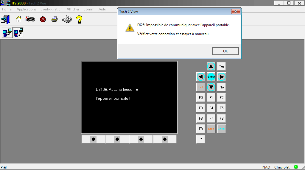

Bonjour,je viens d'investir dans un TECH2.Le TIS2000 a bien été installé sur un ordi Vista avec un adaptateur USB/RS-232 Mais,impossible faire la liaison ordi et le TECH2.Message E2106 aucune liaison à l'appareil portable.
Je ne sais pas comment m'en sortir (ne suis pas un pointu en informatique)
Merci de votre aide.

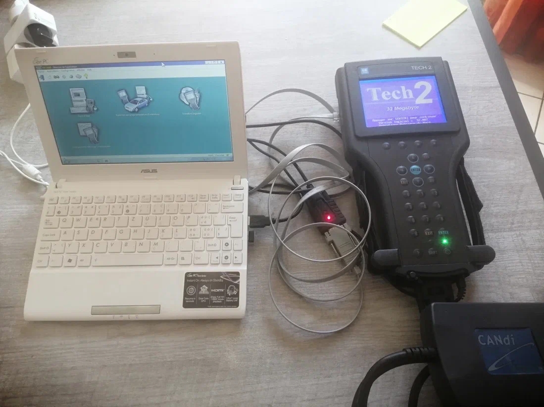

Bon, j'ai tenté de tout remettre en route ...Et J'ai aussi la même erreur, que je n'avais pas lors de l'installation du Logiciel ... étrange.
bon, va falloir que je re-étudie ... je comprends pas ...
Mais le PC a fait une mise à jour ... j'espère que ce n'est pas la cause du problème
J'avais installé sur un petit Pc(Book) 7 Starter, avec new disque SSD... il allait super bien ...
Au pire, faudra que je ré-installe ...
Pour ma STS, le Tech2 + Candy suffit pour voir et effacer les défauts via EBD...
Vais voir pour ré-installer... mais je dois d'abord comprendre... Je vais aussi tenter de désinstaller les Mises à Jour 7 Starter qui se sont faites aujourd’hui.
Pour l’instant, ma seule piste c'est une histoire de COM .... Com1 Com2 Com3 .... Windows a peut-être modifier des paramètres...
Je vais aussi revoir tout ça avant la ré-install :)

Bon, j'ai tout réinstallé ... et le résultat est identique, toujours les erreurs de communication avec le portable E625 & E2106
Je pensais à un soucis du côté des ports COM .... Com1 Com2 Com3 Com4 mais rien... j'ai tenté de modifié... sans aucun effet
Et ici le COM4 est utilisé pour le Tech2.
Le câble UBS <-> RS-232 est peut-être incompatible, à voir ce que l'on peut trouver sur cette piste ...
Désolé... mais dés que possible je m'y remet ...

Je viens de réinvestir (pas cher)dans un vielle ordi xp pro avec prise RS-232 pour le même résultat.  :asuivre:

Il semble que ce serait plus un problème logiciel ...  là on a 3 Pc différents avec la même erreur
Et surtout un pc avec RS-232 intégré .. Je vais voir si mon fournisseur possède d'autres fichiers...
Et surtout si il a une idée du problème ... Ou alors on est passé à côté d'un truc tout bête ...

Pas avec de bonnes nouvelles, mon contact m'a informé que chez lui, il fonctionne Sous XP... et il a réussi aussi à l'installer sur Windows 7.
Je pense donc que Windows Vista, Windows 7 Starter et Windows 7 sont compatibles ...
Maintenant, il me dit de faire attention et de choisir le bon port de communication ...
Ici, je les ai tous essayé, et j'ai même vu le port dans le Gestionnaire de périphériques ... le port changeait quand je déplaçait le câble.
Peut-être aussi un problème de câble non compatible USB/RS232 .... (à tester avec d'autres modèles ?)
Bref je suis également bloqué ... Peut-être vais-tenter une nouvelle installation sur un autre disque dur, vierge de tout pour voir...

Testé avec un ordi vista,essayé tous les ports,testé plusieurs câbles et toujours le mçeme resultat  :g32:

:g7: Bon, j'ai ressorti un vieux Pc Fixe Windows XP ... avec un réel port série ... Je vais tenter l'installation demain.

En cours de vérification du PC XP et des CD ... J'ai ressorti les DVD originaux reçu lors de mon achat du Tech2:
J'ai trouvé 2 DVD originaux et 2 DVD gravés (J'avais oublié) et je me souviens plus comment j'avais procédé lors de ma 1 ère installation.
Et comme cet ordi possède un lecteur... je vais pouvoir utiliser les disques reçus
Les 2 originaux, soit Bosh: Disque 1, il y a la Version 7.5 ... Mais pas de Disque 2 - Le second est juste de la Doc.
Donc, je vais refaire l'installation avec ces 2 disques V7.3+update.
Les 2 Disques gravés sont complets, le 1 avec l'autorun.exe / Le disque 2 - C'est la mise à jour à la version 7.5
Je vois à l'installation: Actualisation TIS 2000 [Code Version 1.5090.6]
 :asuivre:  dans la journée :g201r:

Bad News ....Je voulais tester l'ancienne version 7.3  L'installation CD1 ok et le 2 a échoué... Le CD2 doit être défectueux ...
Donc j'ai repris le CD original, avec la dernière version 7.5 ...
Installation ok, patch du fichier SuperPro.dll "Copier et remplacer le fichier"
Et bad news encore, malgré un bonne installation, j'ai découvert que la carte PCI Série ne fonctionne pas.
à voir si j'en trouve une autre...
En tous les cas, je suis presque certain d'une incompatibilité des câbles USB/Séries ... ... ... :g202:
Donc bloqué ... désolé... pour le moment...

Pour finir, ça reste de l'ancien matos, qui fonctionne sur des vieux Windows ...
Donc, un peu déçu, je voulais privilégier un valise GM ... bon j'aurais du mettre un peu plus...et prendre une moderne.
En attendant, j'avais acheté une valise de diagnostic klavkarr 210 à 120€ ... Installé sur Windows 10, MacBook, Android, iPhone
Facile d'utilisation mais ne permets que le diagnostic et effaçage des défauts ...  Donc suffisant pour une utilisation de base.
Mais en tous les cas, il a trouvé ma Cadillac...
Par la suite je veux pouvoir accéder à l'ECU Siemens de ma Cadillac ... alors là je vais prendre TOPDON ou AUTEL ...
Vais tenter de me procurer une carte série avec les drivers pour ce vieux XP ... Afin de terminer mes tests ...

essais encore ce week-end, avec une nouvelle carte... bref... toujours idem ... :g7:
Pour l'instant je laisse de côté... désolé... d'autres priorités...
J'abandonne pas... mais à voir plus tard ...

Oui, j'avais fait idem ...  Ensuite, j'ai ré-installé sur plusieurs PC... mais en ayant copié les fichiers sur clef USB.
Toujours les même erreurs... Je pense vraiment à un problème de Port COM ..... voir les câbles de liaison ...
Bref ... Suis pas plus avancé...  :g7:
